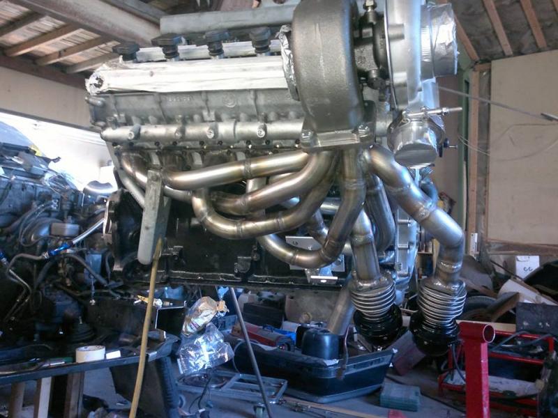

                    aisi 409 tehty sarja ja vaikka tuen tein pariinkin kohtaan niin ahin elää 10mm liikettä konehuoneessa
                    ja ohut seinäsestä rst niin saa nähä millon asettuu pakoputken pää kohalleen et uskaltaa rueta katkaseen ja kääntään suoraan

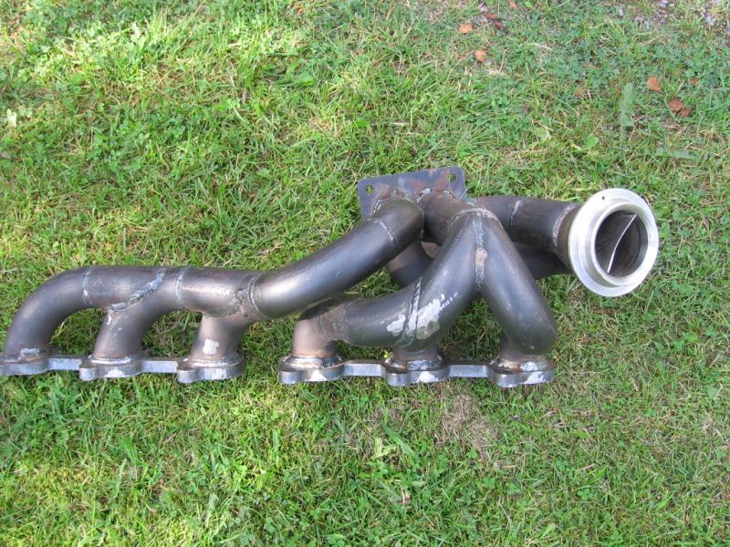

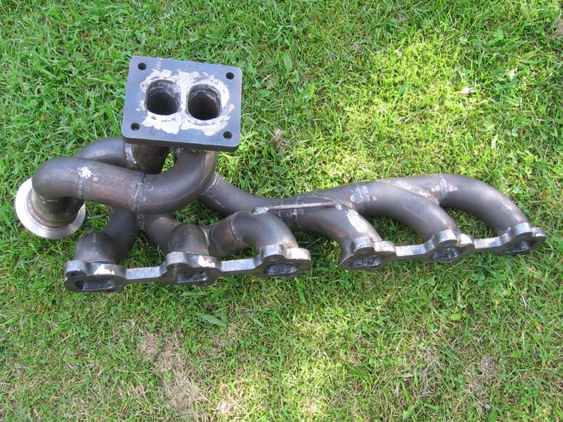

                      #25
                      kuvatus jäi edellisestä

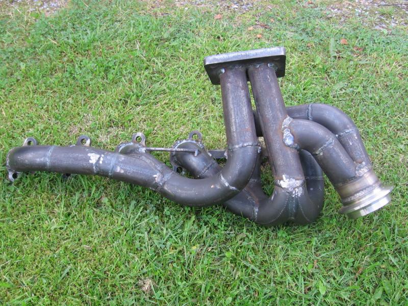

                        Tällaisen tein itse e32:seen noin hx50 kokoluokan schwitzerille.
                        Tein ensin ihan mitalla katsomalla en siis sovittanut autoonpäin (TODELLA typerää) ja meinasin kans laittaa ahtimen alas.
                        Ei sitten yllätäin sopinut alkuunkaan ja jouduin muuttelemaan aika paljon joten tuloksena ERITTÄIN työläs pakosarja vaikkei tuon kummempi olekaan, ja nyt se hyrrä sitten on yläällä
                        Sanoisin että tee suosiolla ylös on öljynpaluunkin kanssa elämä helpompaa.
