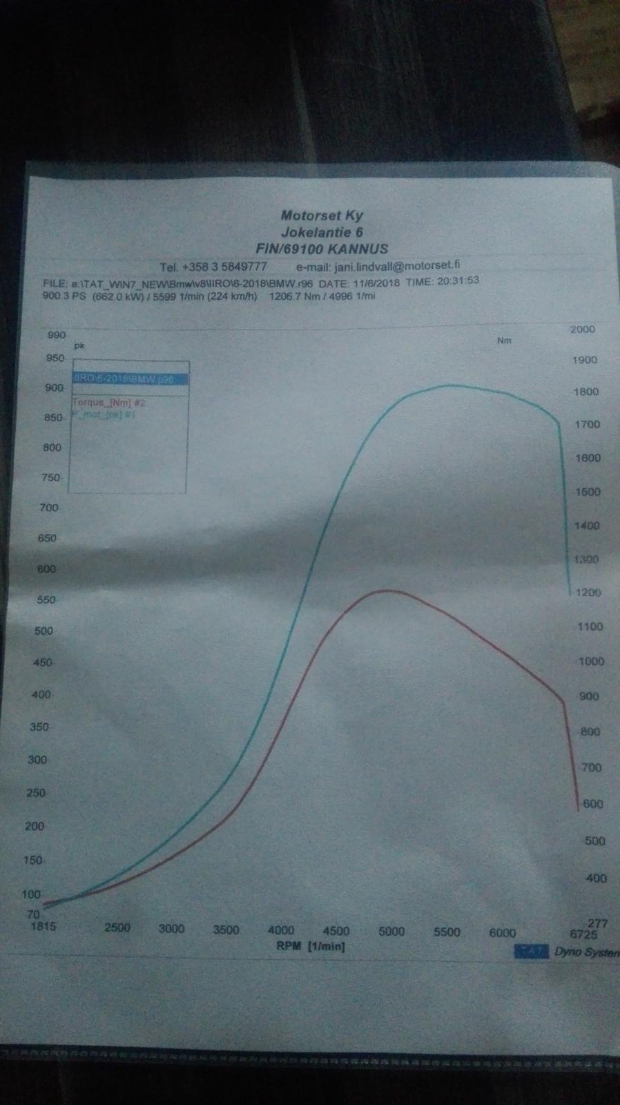

                        Viinallahan m5x koneissa hx40 #16 pesällä on riittänyt lähes 700 hepan lukemiin, niin kai sillä se 550 irtoaa kasikoneessakin. :think omasta m52:sta 550 irtos hx35:lla jopa.
