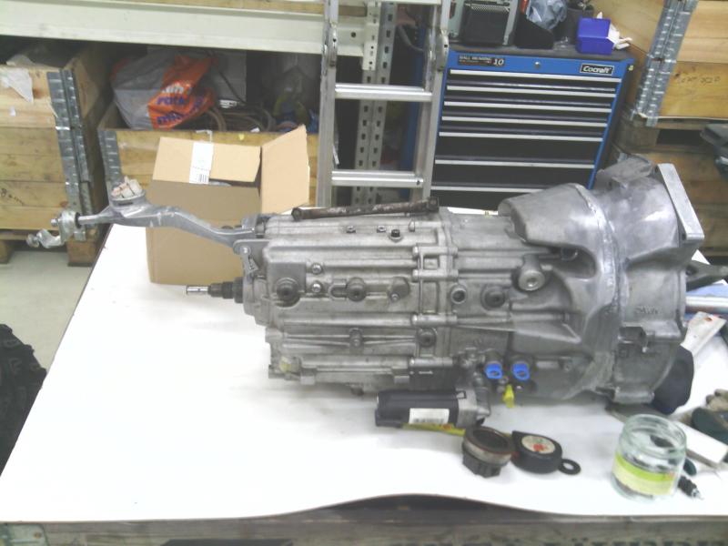

                      #25
                      Laatikko yhdessä osassa. Kytkimen työsylinteri huomattavasti "syvemmällä" tässä laatikossa, kuin 280G:ssä, joten haarukkaa pitää paksuntaa ja työsylinterin tappia jatkaa saadakseen painelaakerin oikeaan kohtaan. Myöskin sopivuus kardaanitunneliin vielä kokeilematta. Saattaa olla että joutuu tunnelia nostamaan ainakin vaihdevivuston kohdalta. Kardaani tulee E60 530D:stä (isolla rättinivelellä), yhdistettynä E34 M5 omaan. Öljynlauhdutusta en ajatellut vielä ottaa käyttöön.
                          Yltääkö kytkinakseli orkkis silmälaakerille vai ootko siirtäny silmälaakeria ? Onks toi loota nyt niinku GS6-53DZ (tai BZ) ? Mistä moottorista alunperin ? Oon tässä yrittänyt etsiä tietoa noista, mutta aika nihkeesti löytyy vielä. Pitäs löytää sellanen versio tuosta lootasta joka ois tehty 30 asteen kallistuskulmalle ja m20/m50 yms pulttijaolla. Oon melko toiveikas et sellanen on olemassa, mutta en prkl löydä mistään sitä tietoa missä autossa sellanen on. Oisko kellään foorumilaisella noista syvempää tietoa ?

                            GS6-53DZ on ainakin kolmella eri kopalla, 2009 uudemissa on jo starttikin väärässä paikkaa. M57 moottorin perästä löytyykin sitten kahta eri joista yks sopii suoraan m20/m50.
                            Laatikoiden numeroista/koodeista ei mitään käryä mikä sopii eikä tunnu ruotsissakaan olevan tietoa vaikka näitä jokunen on sielläkin käytössä, käsittääkseni 330d laatikoissa ei ole akselissa tappia silmälaakerille kun taas 530d on.
                            330d ja 530d vierekkäin:

                                #30
                                Laatikko on GS6-53BZ, vuoden 2009 E92 M3:sesta. Kytkinakseli yltää silmälaakerille, mutta kytkinakselille piti lisätä laakerin sisäkehä, että sain paksuuden oikeaksi laakerille minkä katselin laakerikirjasta, eli vakio koon laakerit eivät passannu. micke_ jo kirjoittikin noista sopivuuksista, ppf:ltä niitä itse aikanaan vakoilin.
                                Laatikko itsessään paikallaan. Ahdasta jopa E34 tunnelissa, mutta mahtuu kuitenkin. Kardaani lyhennyksessä ja pitäisi tulla näinä päivinä, vivustossa ei näyttäisi loppujen lopuksi olevan hirveesti työtä.
