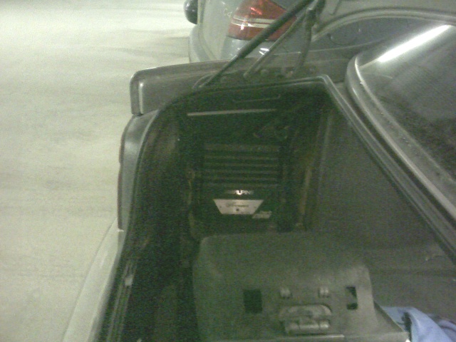

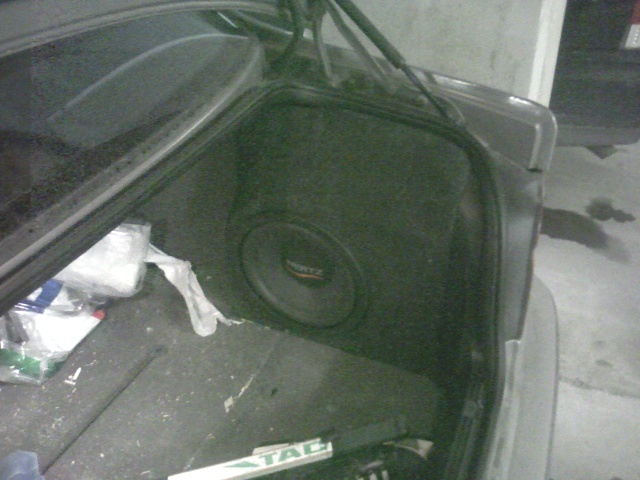

          tuossa oma väköstys..
          lasikuidusta ja vanerista alkuperäisen luukun päälle tehty. pitäs joku ritilä vielä
          kehitellä ettei tarvii kovin usein bassoja ostella..
          tilavuutta sai vähä reilu 20 litraa mikä on aika optimaalinen tuolle bassolle..
          vahvistimen halusin piiloon nii laitoin sen tuonne toisen luukun alle. kaapelit sai piiloon alkuperäisen johtosarjan kans samaan nippuun.. mitään muuta ei jääny näkösälle ku basso.
