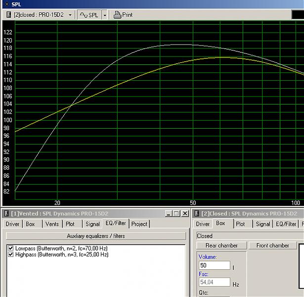

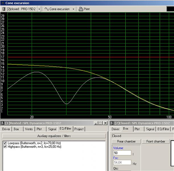

                        Jaahas pojat, on teillä melkoisia painekoppeja
                        Pikkaisen katsoin teoriassa ohjelmalla mitä kyseinen SPL Dynamicsin pumppu tarjoaa.
                        jakosuodatus 70 Hz. Tehoa ajetaan sisään 1 kW. Suljettu kotelo ottaa hieman enemmän tehoa matalilla taajuuksilla huonomman herkkyyden ansiosta.
                        Harmaa käppyrä 85 refleksi kahdella 105 mm putkella joiden pituus oletetaan 600 mm. Vastaa melko tarkkaan sitä 6,5":n aeroporttia. Viritys on siis 30 Hz. Subsonic suodin DLS:n vahvarista -18 dB @ 25 Hz jotta viritystaajuuden alapuolella ei tapahdu kamalia mitä vakutuuskaan ei korvaa
                        Keltainen käppyrä 50 litran suljettu kotelo.
                        Puhutaan noin 116-102 dB:n paineista vapaakentässä. Siihen vielä auton korostus päälle niin ollaan 120 dB:n paremmalla puolella. Jos tuolla tasolla paine ei riitä niin silloin on kyseessä ilmeisesti äänenpainekisat tai kuulo-/tuntoaistivaurioinen auton kuljettaja. Tai sitten vika on muualla kuin vahvarissa/subbarissa. Eli johdotus ja subbarin sijoitus kontissa+takapenkin eristys.
                        Itse en kahta kertaa miettisi tässäkään mitä tuolla elementillä tekisin autossa. Menisi 50-60 litran suljettuun koteloon jotta subsoniccia ei tarvita. Vaihe- ja viive toistossa pysyy täysin lineaarisena eikä pitäisi jäädä paineistakaan kiinni jos muut asiat on kunnossa. Ainut suljetun heikkous on suuri liikepoikkema. Senkin tosin saa heti puolitettua kun pudottaa tehoja puoleen ja silti paineet laskee vain sen 3 dB.
                        EDIT: Niin ja 1000 watin tehoilla 2x4" putkea 60 cm pitkänä on liian kireä, ilma viuhuu liian lujaa ja tuhisee...
