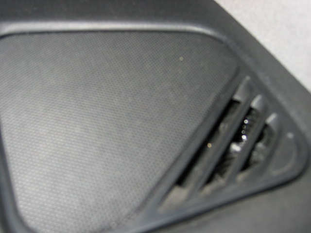

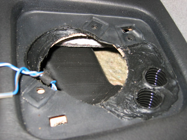

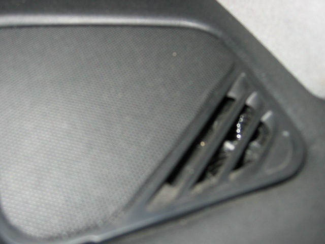

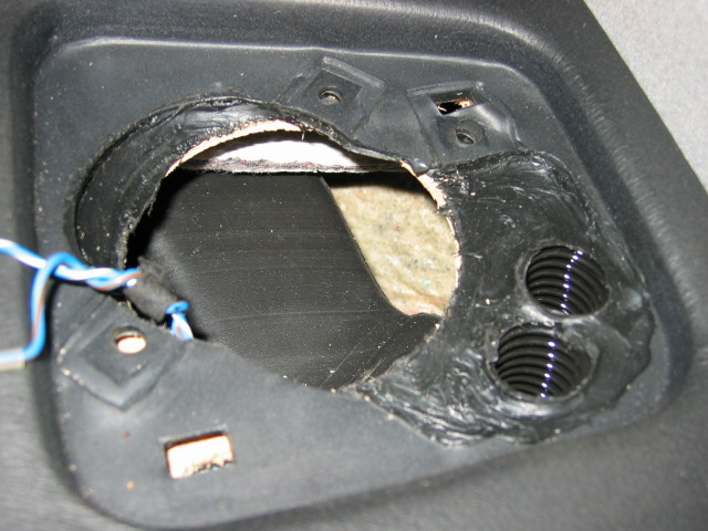

                              Olisikohan näistä kuvista apua tähän pulmaan? :think Omaa autoon modasin tuolla tavalla noi nurkat(audaxin 3") ja lasit pysyy ihan hyvin kirkkaana. Ja se suurin ilmanohjaus tehdään tuolla kaiutinritilällä siihen sivuikkunaan,kun tarkemmin katsot niitä ritilöitä,huomaat kyllä!. Ja päällepäin näyttää ihan orkkisasennukselta
                              Autossahan pitää olla kaksi toimivaa kattoluukkua....
