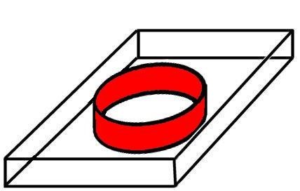

      Tarkotitko vähä tämän tyylistä ratkasua? Laitat sinne väliin puupalikat/listat niinku ruikki puhu ja teet sit tuon kuvassa olevan punasen kohan vaikka 4mm vanerista taivuttamalla. Pitkän suikaleen leikkaat ja taivutat sen tuonne rinkuloitten sisäpuolelle. Tai sit kusilaidusta.

        Joo noin mä olen suunnitellut. Suunnitelmana oli tehdä sekä tuolle punaiselle että vararenkaan ympyrälle teräksestä ne kehykset. Oikeastaan tuolle punaiselle alueelle on ihan sama, koska eihän siitä näy kuin nuo kyljet. Ja nekin näkyy vain silloin kun nostaa sen vararenkaan päällä olevan säilytystilan pois. Sen sijaan pienemmän palan eli vararenkaan kehykset näkyy kokonaan, kun aukaisee sen vararenkaan säilytystilan kannen. Vaikeahko selittää...
        Toisaalta molempien reikien ympyrän piiri on ~160 cm siihen asti kun levyissä on ympyrän muotoa. Jos tekisi neljästä ~40 sentin palasta niin olisi paljon helpompi taivutella. Jos vielä hitsillä kiinni ja saumat tasaisiksi, niin sehän on just niinkuin koko ympyrä olisi taivutettu yhdestä kokonaisesta putkesta.
          Kyllähän se saattas sopivasta pellistä paremmin taipua. Ja jos taivuttas sen jo ennen asenteluyrityksiä, vaikka varapyörän ympäri "mankeloit" sen!?
