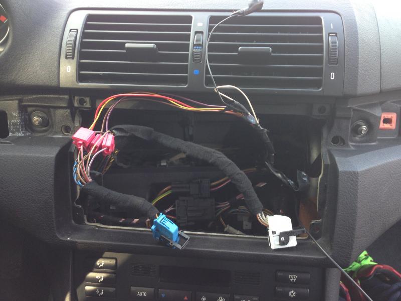

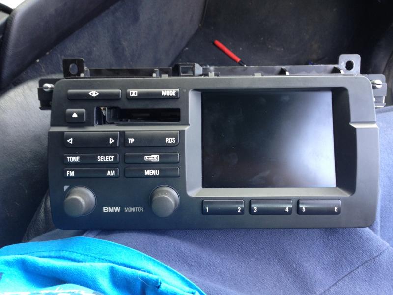

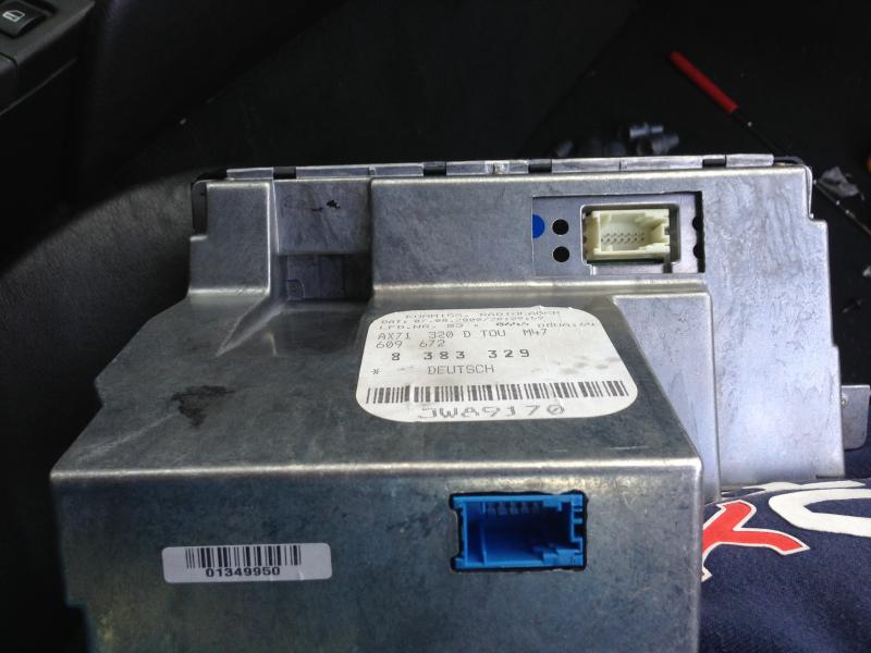

            Tänään irroittelin aikani kuluksi näytön kojelaudasta. Näyttö on varustettu kasettipesällä joillainen juuri Zanterilla vissiin oli myös. Ohessa kuva laitteesta selvyyden vuoksi vielä sekä myös laitteen liitännöistä.
            Näytön takaata löytyi kaksi liitintä. Juuri kuvailemasi sininen liitin sekä myös valkoinen liitin, jotka löytyvät myös takakontin navimoduulista.
            Ryöstetyistä johdoista en osaa sanoa mitä ovat kun eivät todellakaan omilta jäljiltäni ole. Moisia ryöstelyjä oli myös takakontin moduuleissa (digiboksi jälkikäteen liitetty sekä myös mahdollisuus SCART-liitäntään kuvan saamiseksi näyttöä varten), nämä olen purkanut pois takakontista.
            Takakontin radiomoduulissa on 17-pinninen liitin pyöreillä liitännöillä.
            Minkälaisen adapterin/johdotuksen tarvitsen, jotta saan jälkiasennus soittimen pelittämään sekä äänen nykyisistä kaijuttimista? Rattinappien toiminnan tai radion kuuluvuudella itsellä ei väliä, sillä musiikkia tulisi kuunneltua lähes tulkoon vain usb-tikulta.
            Tuo Zanterin viesti käsittääkseni juuri on ratkaisu tähän minun tapaukseeni myös. Yksinkertaistettua ohjeistusta kaivattaisiin.
            Kiitos jo etukäteen vastauksista ensi viikolla alan ostamaan tarvittavia laitteita ja johtoja, jotta saisi jotai mökää kuulumaan edes
              Kovin yksinkertaista ohjetta vaikea antaa, kun piuhoja on niin paljon.
              1. Zanterin ohje kannattaa lukea huolella ja tässä muutama lisävinkki.
              2. 17-pinnisen liittiminen piuhat
              http://s238.photobucket.com/user/xis...l?t=1241576403. Kun sulla kojelaudasta takakonttiin piuhoja vaikka muille jakaa, niin kierrättäisin myös etukaiuttimille menevän signaalin sitä kautta, niin ei tarvitse väliltä piuhoja etsiä/katkoa.
              3. Selvitä löytyykö kojelaudasta 12V (ja ACC-virta, jos uusi soitin sitä tarvitsee) soitinta varten, jos ei löydy, niin vedä 17-pinnisen liittimen piuhoista virta olemassa olevia piuhoja hyödyntäen. Toi kojelaudan piuhahässäkkä kannattaa muutenkin selvittää ja karsia rönsyt pois. Tarpeettomat piuhat kannattaa mieluiten niputtaa ja päättää, niitä voi tarvita myöhemmin.
              4. Antennipiuha vedettävä (BMW-vakiopiuha sovitin tarvitaan) takakontista eteen soittimelle.
              5. Ennen kuin irroitat tai katkaiset piuhoja niin merkkaa mistä piuhasta on kysymys.
              6. Dokumentoi tarkasti kytkennät, minkä värinen piuha menee minnekin ja missä käytössä on. Helpottaa huomattavasti ongelman selvittely, jos homma ei toimikaan tai tarvitsee tehdä muutoksia myöhemmin. Ota myös kuvia.
              7. Jos tuntuu, ettei homma ole oikein itsellä hanskassa, niin ota mukaan kaveri, jolla on :-)
              - Jore

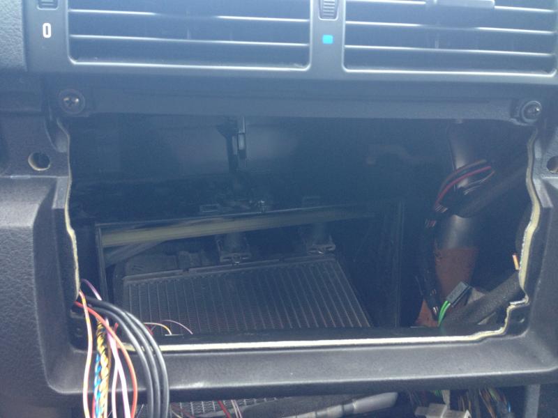

                              Onko tuota kojelaudan sisällä olevaa kehystä turvallista mennä silpomaan pois kun 2 din soitin ei mahdu ilman sen muokkaamista?
                              Voiko jättää aukinaiseksi eli että ilma virtaa ja tehdä koteloon ja kanteen lovi, jotta soitin mahtuu?
