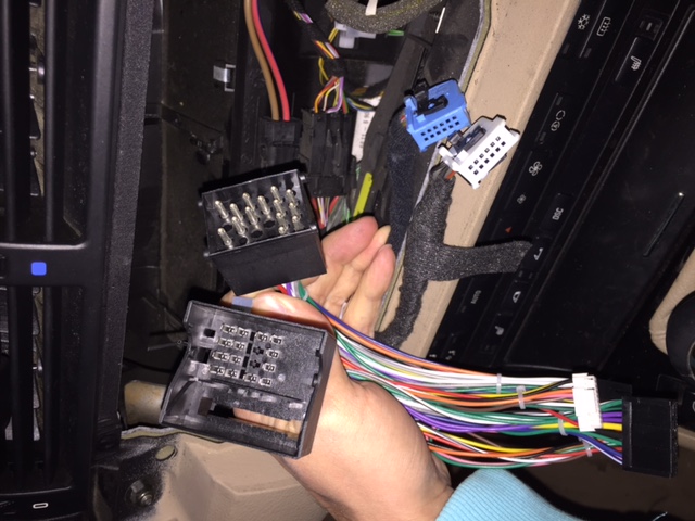

                      Onnistuuko e46 nuolinavin vaihto business cd-soittimeen ihan helposti vai vaatiiko isompia toimenpiteitä?
                      • Bnito
                        • Apr 2005

                        E46 touring vm 2000.
                        Autossa kasettisoitin jossa joku aatamin aikanen navi. Irrotin mankan tarkistaakseni liittimet. Löytyy 17pin liitin sekä antenni johto erikseen, jollain L mallisella adapterilla.
                        http://www.ebay.de/itm/Pioneer-MP3-U...UAAOSwB-1YyWgO
                        Onko kyseinen mankka esimerkiksi plug and play vaihto ?
                        Jos haluan ratin painikkeet toimimaan, tarvinen mankan jossa on tuo steering wheel button tuki ?
                          Itse itselle vastaten. Meni heittämällä ja oli helppo laittaa, mutta ratin napit ei tietty toimi, saanee toimimaan connects2 johtosarjalla + mankalle sopivalla adapterilla.
                            Eli tuosta esim: http://www.ebay.de/itm/332086949986?...%3AMEBIDX%3AIT
                            Viikonloppuna asentelin E46seen tarvikemankan, ja vastaavanlaisella johtosarjalla (https://www.autoviihde.com/ctsbm00c.html) sain ratin napitkin toimimaan.
                            Ainut vaan että jos sulla on tuo aikaisemmin linkittämäsi Pioneerin MVH-190UB, niin siinähän ei vissiin ole tukea rattikaukosäätöön, kun tekstissä sanotaan: "nicht kompatibel mit vorhandener Lenkradfernbedienung". Tarvit siis sellaisen soittimen, josta löytyy tuki rattisäätimille, kuten esim tässä: https://www.autoviihde.com/deh-x7800...ekniset_tiedot
                            Halvempiakin varmaan löytyy..
                              Joo tuossa oon epähuomiossa linkittänyt väärän mankan, ostin halvimman JVC:n vastineen, toki nyt ketuttaa kun en ottanut tuota bt mallia, mutta siihen siis tilattuna tuo connects2 + jvc adapteri niin pitäs lähtee futaan jahka saapuu..
