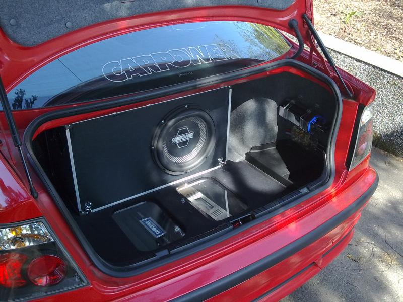

  • s1n0z_e46
    replied
    Täs ois yks kuva tänhetkisestä takapaksista
Name:	Kontti vol.1.jpg
