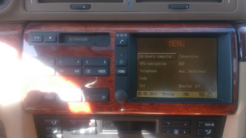

    Eli tässä on nyt selkeesti pari ongelmaa..
    Soittimien speksit näkyvät kuvassa, jonka laitoin tähän liitteeksi!
    Webastoa ei ole, mutta navi ja DSP on :think
    Eli tarvitaan Dynavin lisäksi piuhoja ja aftermarketvahvari?
    Onko toi kuva sun autosi soittimesta? Tuon perusteella sulla on myös Webasto? Ootko tarkistanut varustelistan runkonumeron perusteella?
    Muuten tuossa Aux heat/vent kohdassa lukisi pelkkä Aux vent, jos on vaan tuuletus, mutta heat viittaa myös lämmitykseen.
    Tässä video vähän aihetta liipaten.
    WDS:stä pitäisi siis katsoa johtojen värit, jos haluaa käyttää alkuperäisiä kaiutinkaapeleita ja vetää ne uudelle vahvarille. Sitten tietysti vahvarille virrat ja herätteet. Noi täytyy katsoa sitten taas WDS:stä ja tutkia mistä on fiksuin ottaa.

    Originally posted by McBeast View Post
    Riippuu hyvin paljolti siitä, millä varustuksella autosi on tällä hetkellä / tehtaalta rullannut.
    Esim, jos on DSP hifit, niin DSP vahvari pitäisi korvata jollain muulla aftermarket vahvarilla.
    Mikäli on orkkis Webasto, niin sen ohjaus ei onnistu kiinanavista, vaan pitäisi asentaa orkkis Webastolle oma kello / joku muu systeemi.
    Näiden lisäksi, jos autossa on alkuperäinen navi, niin täytyis takakontista vetää piuhat eteen, kun tuossa kiinanavipurkissa on kaikki äly, eikä auton omia bokseja voida hyödyntää enää.
    Helpointa on, jos ei ole DSP:tä, Webastoa ja mankkana on se perus CD/kasetti soitin, niin kaikki äly on tuossa soittimessa. Tällöin ei tartte, kun ottaa vanha mankka pois ja laittaa uusi tilalle. Lisäksi tarttee toki sen kehyslevyn soittimen ympärille. (osanumero: 65528385450)
    edit.
    Itsehän tilasin juuri MKIV laskurin ja 16:9 näytön. Audiovoxin Mediabridge hoitaa sitten viihdepuolen tälle vuosikymmenelle, mutta tarttis vissiin se autokin hommata, johon pääsis asentelemaan.
    Kiitos kun lähdit opastamaan asiassa!
