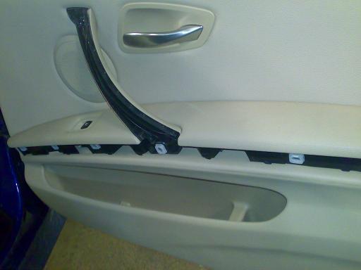

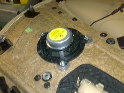

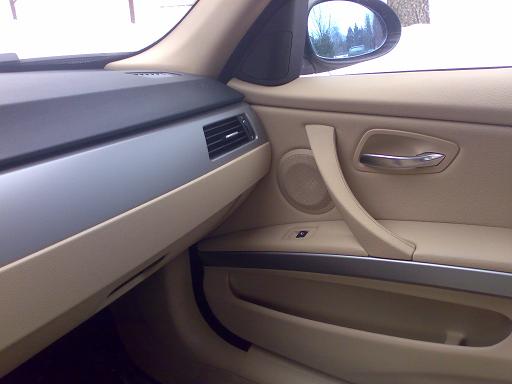

    Ohessa on pari kuvaa. Paljoa ei ehtinyt itse tehdessä kuvailemaan.
    Ovipaneelin irrotus meni suoraviivaisesti. Ensin koristelista fillarin rengasraunalla irti saranapäästä. Toisessa päässä oli kiinnitysnipukka, joten sieltä ei kannata yrittää. Apparin ovelta vielä kahvan suojus pois. Vasemman puoleinen kuva.
    Sitten torx-ruuvit irti (koko 20) ja nykäisy. Pitää muuten olla aika pitkä torx-ruuvari. Mulla oli akkukoneessa jatkopala, jotta yletin ruuviin asti.
    ainakin minulla lähti ylhäältä irti ensin ja sitten alhaalta. Oven lukon nuppi putoaa irti, mutta pitää vaan muistaa kääntää ylös ennen pahvin takaisin asennusta.
    Tuli esille sama kuin kuvassa keskellä. Vakiokajari oli pieni mutta huonolaatuinen. Otin ovikahvan vaijerin irti pikaliittimestä, mutta sähköikkunan kaapelin jätin koko ajaksi paikalleen.
    Oven karmin sovitus oli ikävin homma. Joutui hetken sovittelemaan tiivisteen kanssa yhteen. Kannattaakin katsoa ennen irrotusta ja sitten käydä katsomassa toiselta puolelta mallia, jos ei muuten muista.
    Tulos oli mielestäni varsin hyvä ulkoisesti kuten kuvasta oikealla voi todeta.

                Tähän asti pääsin omissa ovissa, mutta vaikka kuinka nykii ja vetää ja kiskoo ei pahvi lähde irtoamaan :( Tuntuu että rikki menee ennemmin kuin irtoaa. Mistä paras on vetää, keskeltä vai reunoista?
                Tämäkään ei lähde irti sitten millään, sormet alkaa pettämään jo :( Kuinka se pitäis lähteä, alapuolelta kiskasemalla?

                  video E92 ovipahvin ja diskantin irroituksesta
                  Tälläisen videon löysin tuosta ovipahvien irroittamisesta, pitäisi auttaa tuohon kahvan irroitus ongelmaan vaikkakin on E92 kyseessä.
                  This video describes the complete procedure for removing factory speakers in an E92 3 Series Sedan and replacing them with BSW's STAGE I factory speaker upgrade…
                  Itselläkin olisi pikapuoliin kaiutinvaihto projekti tiedossa, jos saat ovipaneelin irtoamaan niin kerrohan kuinka helposti/vaikeasti onnistui.
                    http://vimeo.com/8679952
                    No joo, kyllä noilla neuvoilla pitäis jo onnistua, kiitos hienosta löydöstä

                          Eilen asensin E90:een paikalleen tuon Alpine Retrofit Hi-Fi System kitin (osanro 65410445684).
                          Pirssissä on kyllä kaikki muut tarpeelliset (ja tarpeettomat) lisävarusteet Pro navista lähtien, mutta audio oli perus business.
                          Pikaisella kuuntelulla voi sanoa, että parannus on huomattava! Stereokuva ja taajuuserottelu on ihan eri planeetalta, myös bassotoistoon tuli mukavasti napakkuutta ja ulottuvuutta (aiemmin basso oli rasittavan kumiseva), kiitos erillisen vahvistimen.
                          Ohjeessa kitin asennusaika oli n. 2,5 tuntia, mutta kyllä minä sain rauhallisesti tehdessä 4 tuntia menemään, kolmen kahvitauon kera
                          Aikaan vaikutti myös se, että käytin etupenkitkin irti, jotta sain lattiamaton kunnolla syrjään ja pääsin paremmin kynnyskoteloiden johtoihin käsiksi. Liitokset tein juottamalla ja suojasin kutistesukalla, sarjan mukana tulevia puristusliittimiä käyttämällä olisi taas ajassa säästänyt ehkä puoli tuntia, mutta nyt voi ainakin sanoa että asennus on tehty kunnolla.
