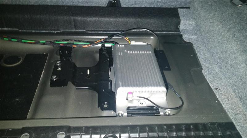

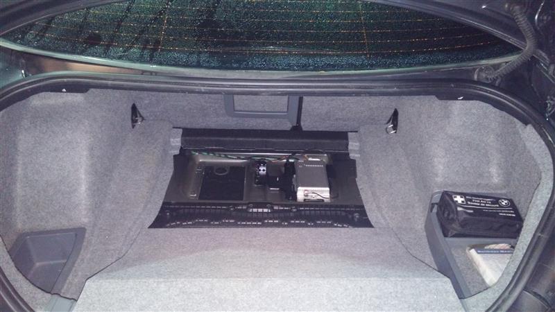

                        Itselläkin olisi nyt hieman mietteissä tehdä kohtuu budjetilla parantelua E90 LCI karvalakki äänentoistoon.
                        Mankkana on professional, muuten mennään vissiin vakio "stereo" setillä. (2x ovissa, 2x hattuhyllyllä ja subit penkkien alla).
                        Lueskelin topicin läpi ja johan meni vaikeaksi Hieman tähän Alpinen retrofittiin kallistuisin:
                        mutta osaako joku sanoa ajaako tämä siis pelkästään noita diskantteja ja midejä ovissa (4kanavainen vahvari) ja subit penkkien alla jää soimaan edelleen ton vakio mankan (professional) päätteellä?
                        edit: Kontin pohjalta löytyy myös tuollainen, mutta ei taida audio puolen vahvari olla vaan joku muu mystinen laitos.
                        Jos subit ohjaantuu myös vahvarilla niin sittenhän tuo vaikuttaa järkevältä setiltä. On ollut myös huhuja että tässä perus audio setissä olis 6.5" subwooferit penkkien alla eikä 8" niinkun paremmissa paketeissa taas toisilla sivuilla puhutaan että jossain perus audio paketeissakin on 8" subit (olisko LCI:ssä?)
                        Muuten tuntuu menevän enemmän rakentelun puolelle, peilikolmioissa ei ole diskantteja eli Alpinen setti vaatis noitten peilikolmioitten uusimisen marmorilta se ei kyllä edellisten viestien perusteella järin kallis homma ole.
                        Tuo ohmien pyörittely tuntuu olevan kans ihan omaa maailmaansa näissä vakio seteissä toki asiaan ei tarvitse ottaa kantaa jos pistää ton Alpinen retrofitin ja on "tyytyväinen" siihen Tuo eniten korpeaa että jos tuolla on 6.5" subit niin saako niitä helposti vaihdettu 8" versioihin ja vaihtuuko silloin ohmit ja näin ollen tuo Alpinen retrofit paketti ei taas toimi sen päivityksen jälkeen oikein (olettaen että Alpinen vahvari ajaa myös noita subeja). Jos tuo ohmi asia asettuu ongelmaksi niin saako HIFI/LOGIG7 settejä esim ebaysta saksan maalta kohtuu hintaan vai kannattaako ne unohtaa/mahtuvatko edes tuonne paikalleen ilman isoa tappelua?
                        Myös se kiinnostaisi että minkä kokoiset elementit tuossa retrofitissä tulee eli voi sitten vaikka mitata omat ja jos onkin eri kokoiset niin ei turhaan tilaa tuota Alpinen pakettia.
                        Saa myös ehdottaa muita budjetti ratkasuja ja toki myös uusia ratkaisuja jos sellaisia on markkinoille tullut. Se myös tuli vielä mieleen että pelaako tuo Alpine retrofit paketti ok vaikka vaihtaisi mankan johonkin perus 1din mankkaan?
