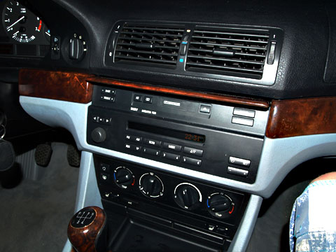

                              Onko porukalla mitään tietoa että miokä tälläinen värkki on ja miten siihen saisi mahdollisimman halvalla soimaan i podin tahi jonkun muun värkin.
                              tässä kuvaa:
