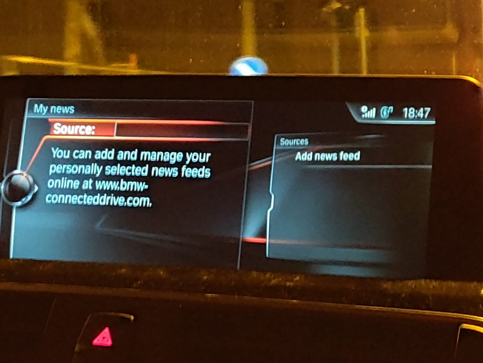

    Tuli hankittua BMW Life palveluita eli joku connected paketti. Uutisia saisi näkymään jopa valituista lähteistä. Miten niitä saa netistä lisättyä, en todellakaan löydä?
    Tuosta itse idrivesta saa naputeltua esim iltalehti mutta melko hankalaa.
      Tuolta ainakin ennen sai. Kantsii käyttää läppärillä. Sieltä saat tallennettua myös kuvia, joita voi widgetillä ottaa split screen -näyttöön näkyviin autoon.

        Originally posted by skt View Post
        https://www.bmw-connecteddrive.fi/ap...x.html#/portal
        Kantsii olla varovainen. Covid-aikaan on harvassa paikassa niin paljon ruuhkaa, että uutisia saa turvallisesti luettua. Pelkääjän paikalta voisi lukea, mutta kännykkä tai tabletti on aika paljon kätevämpi.
        No perkule, remote cockpit alta löytyi. Hemmetti mä olen huono näissä käyttöliittymissä.
