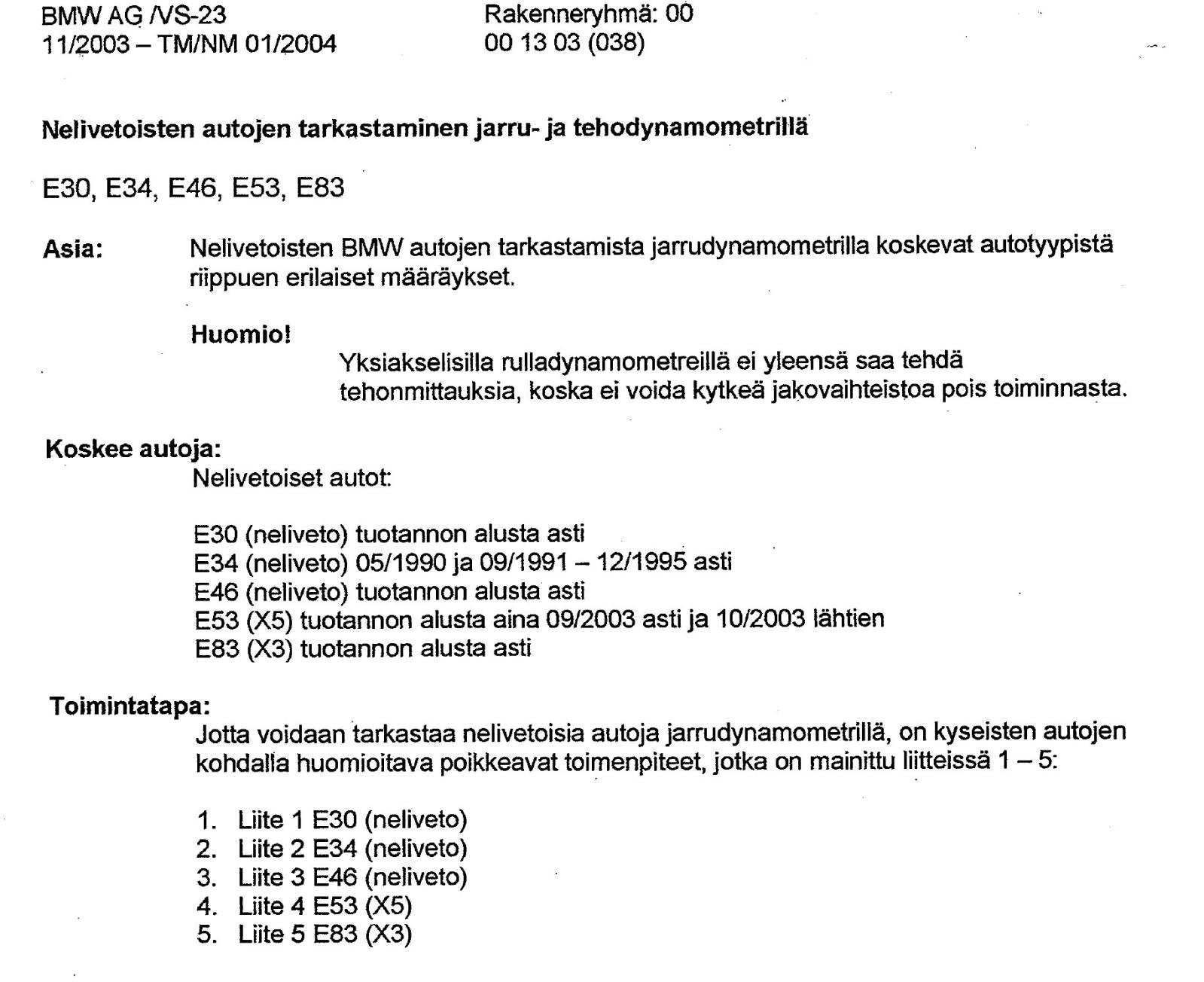

      en osaa käyttää tätä uutta foorumia..
      Click image for larger version  Name:	nimetön..jpg Views:	0 Size:	201.7 KB ID:	5486320
      • Spetke
        • 3450
        • Janakkala
        Tämä case ei varmastikkaan etene mihinkään kun kaikki X-Drive autot testataan jarrudynamometrissä. Ainoastaan vanhoista malleista ennen X-Driveä on poikkeusohjeita. Olisin liittänyt ne tähän jos olisin osannut. Edit: Ne tulikin jo tuohon ylemmäs.

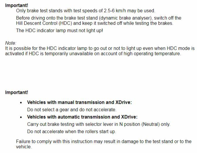

          Saa sen särjettyä dynossa, jos esim. menee kaasupolkimeen koskemaan rullien pyöriessä. Silloin jakovaihteisto yrittää kytkeä vedon.
          Click image for larger version  Name:	image.png Views:	0 Size:	298.0 KB ID:	5486324​
          E39 530dA -02 M-Sport
          E53 X5 3.0dA -06 Sport
          • Spetke
            • 3450
            • Janakkala
            Tuossa sama suomeksi:

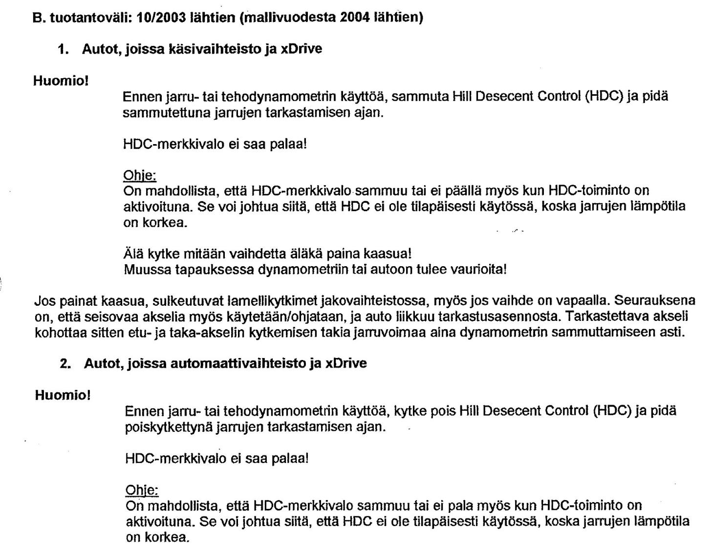

                        Kumpaa Spetken linkkaamaa oheistusta tarkoitat, tuota vanhempia koskevaa poikkeusta vai 10/2003 jälkeisiä (x-Drive) versioita? E70 koskee sama TIS:stä linkkaamani (ja Spetken jälkimmäisessä liiteessä suomennettu) ohjeistus: HDC ei saa olla aktivoituna, vaihde vapaalla ja kaasupolkimeen ei saa koskea dynon rullien pyöriessä.

                          Jokusen kerran käyttänyt erimallisia Xdrive autoja katsastuksessa ja JOKA kerta kysynyt onko tietoa menettelytavasta jarrudynamometrillä. AINA tähän mennessä vastaus on ollut että tietävät menettely tavan.
                          Eli jarrudynamometristä asetetaan 4.wd testausohjelma päälle jolloin akselilla olevat pyörät pyörivät VASTAKKAISIIN suuntiin testin aikana. Muutoin toimitaan kuten BMW ohje kertoo. Tärkeimpänä se ETTEI KAASUPOLKIMEEN KOSKETA testin aikana. PISTE.
