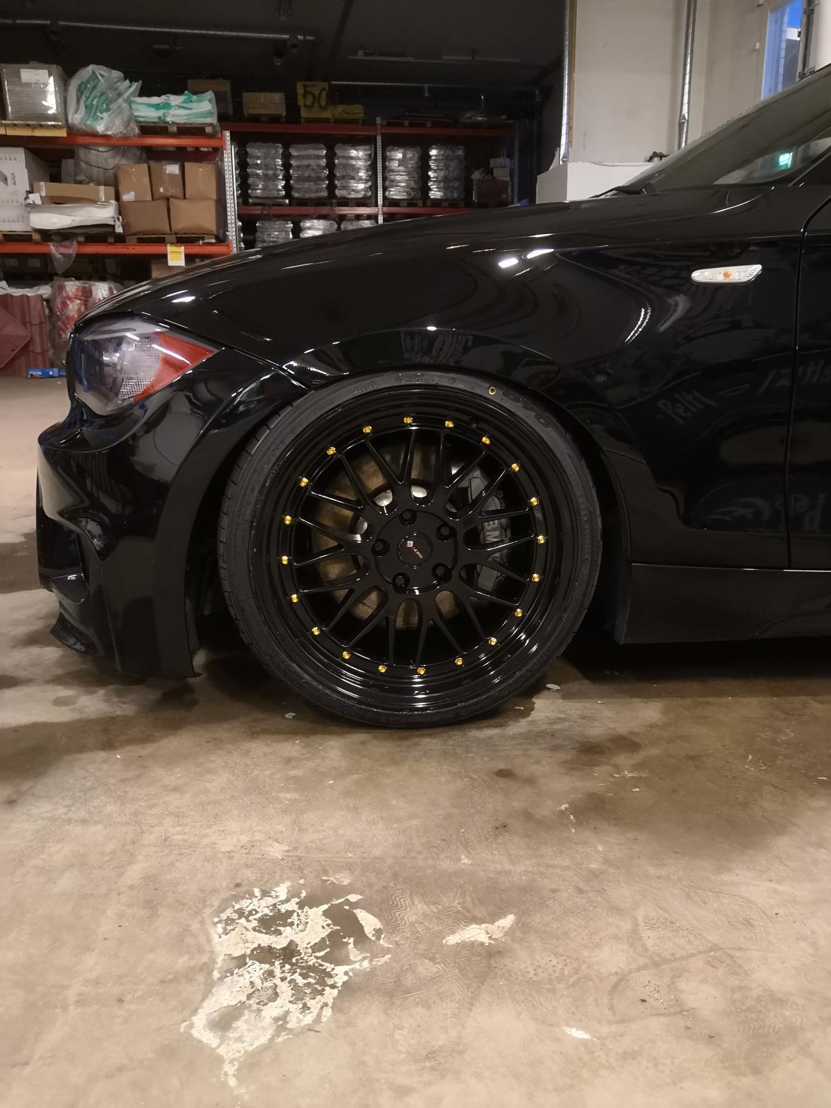

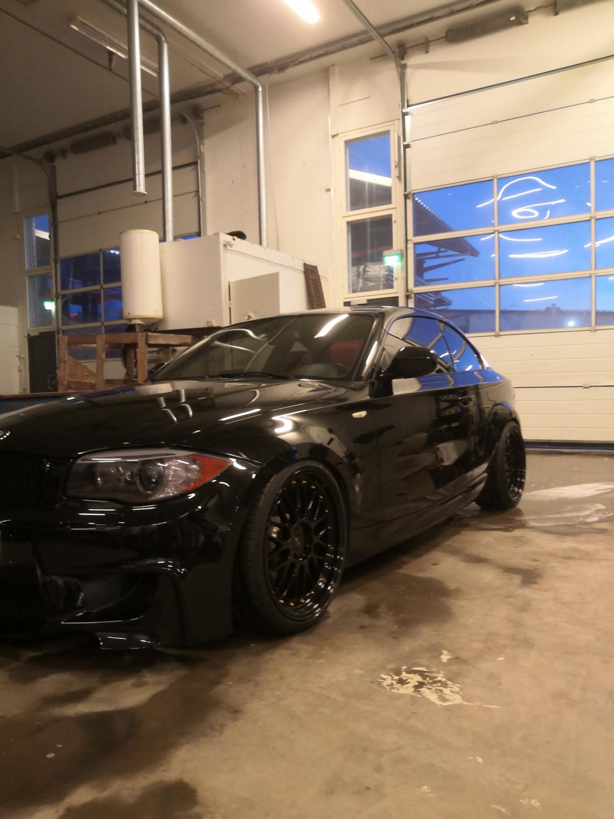

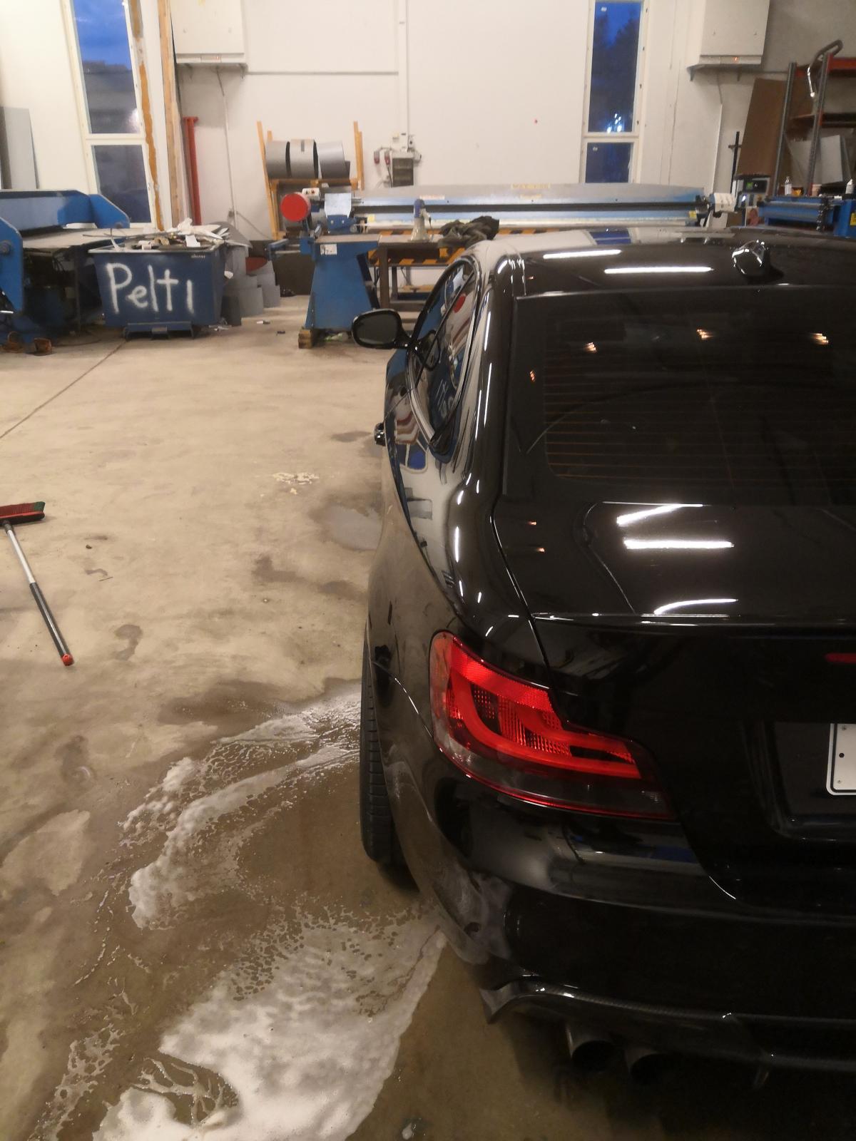

                      Kesä vannetta alle edessä 8.5x19 et 35 rengas 225/35/19. Takana 9.5x19 et 35 rengas 255/30/19. Kaaria hiukan mankeloitu ja HR madallusjouset 60/40. Omaan silmään toimii
                      Bmw 135is e82 M-sport - 13
                      Bmw x5 e70 M-sport -08
                      mw 335d e91 M-sport -09
                      mw 120d e87 M-Sport -07
                      Bmw 335i e91 M-Sport alpinweiss -08
                      Bmw 635 csi e24 -84
                      • TKb
                        • Dec 2012
                        • 54
                        #401
                        Oli haastavaa laittaa kuvia mutta onnistuihan se��
