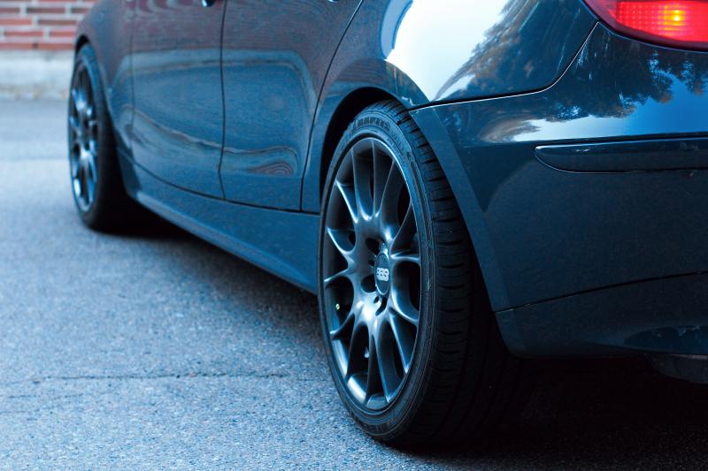

        #243
        Originally posted by 120e87 View Post
        Laita ihmees pari kuvaa tänne jos mäki saisin ensviikol muutaman kuvan räpsästyy omasta vihdoin..
        Tässä pari kuvaa:

        • 120e87
          • Sep 2014
          • 125
          • Järvenpää
          #244
          ihan vitun smoothi!
          Minkä alustan muute laitoit?

                • ster
                  • Jan 2014
                  • 344
                  • Tku
                  #248
                  Originally posted by *makke* View Post
                  Millä Et:llä vanteet?
                  ET35 all around.

                  • 120e87
                    • Sep 2014
                    • 125
                    • Järvenpää
                    #249
                    BBS CK 18x8 et45. 10mm ja 20mm spacerit jouduin laittaa että sain kaikki kaarelle. Alustana Bilstein b12 Prokit. Renkaat 225/40
