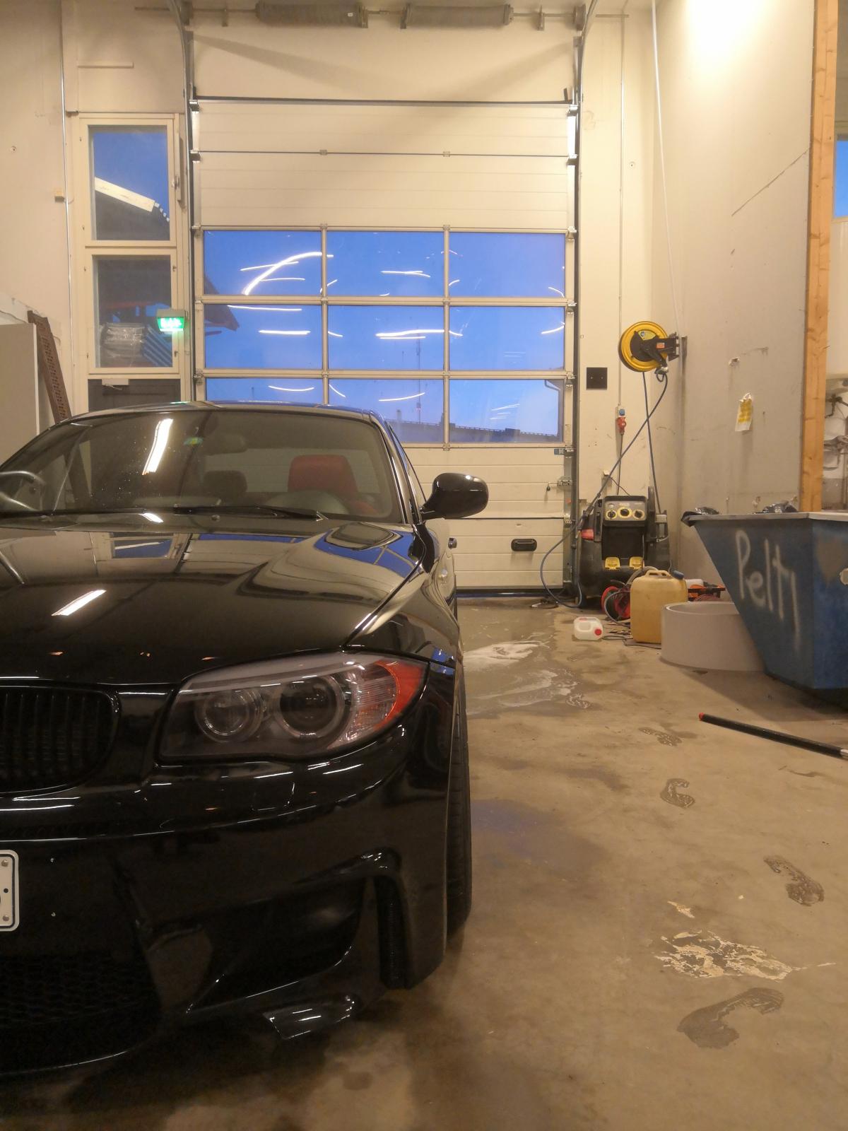

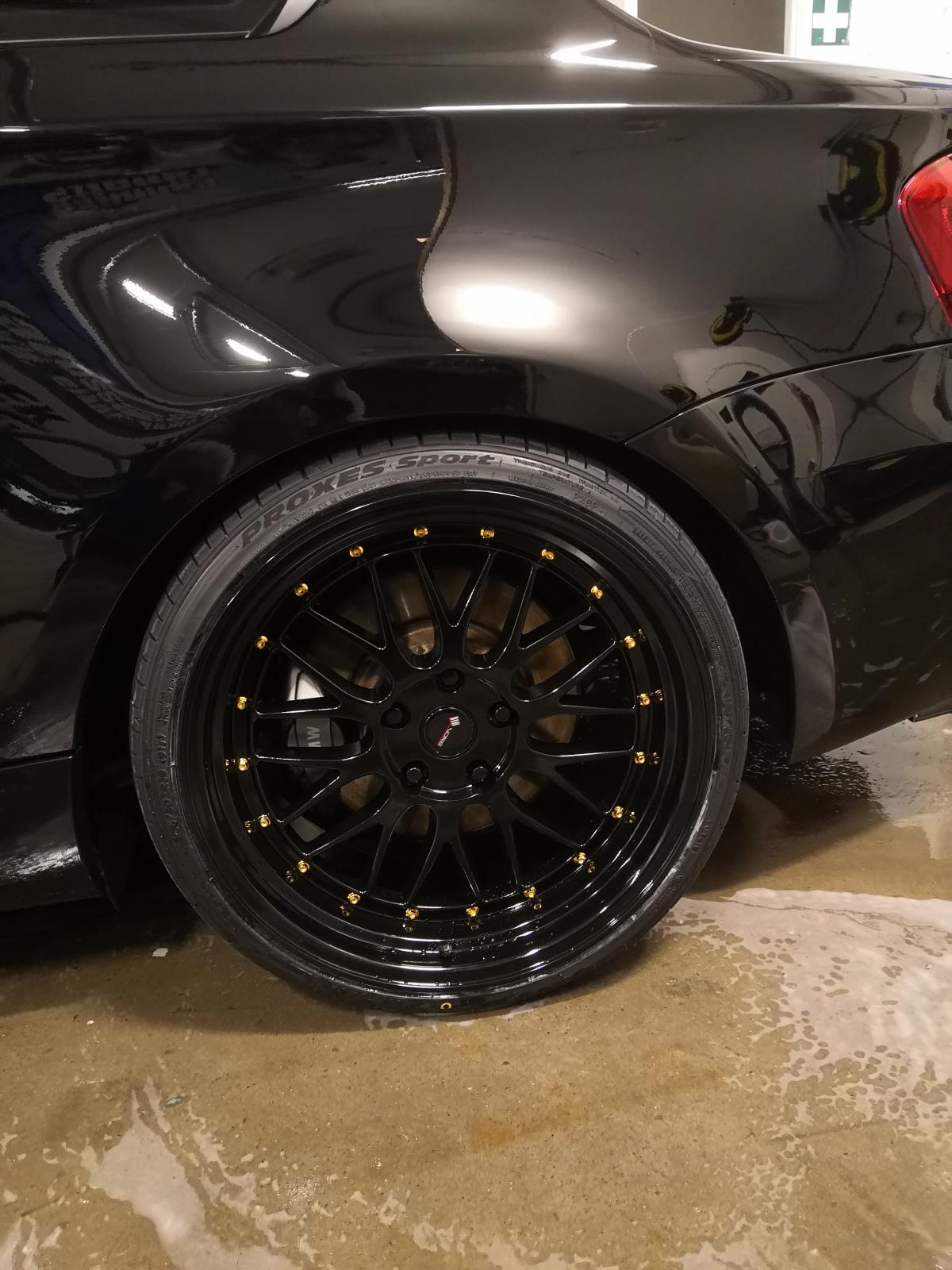

    Oli haastavaa laittaa kuvia mutta onnistuihan se��
    Kesä vannetta alle edessä 8.5x19 et 35 rengas 225/35/19. Takana 9.5x19 et 35 rengas 255/30/19. Kaaria hiukan mankeloitu ja HR madallusjouset 60/40. Omaan silmään toimii
