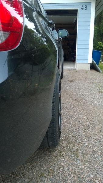

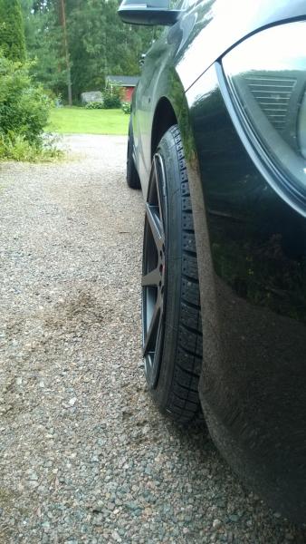

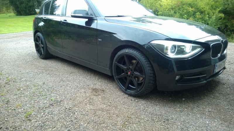

      • [jo
        • Mar 2013
        • 16
        • Kaarina
        #48
        Originally posted by ster View Post
        Kaveri ostamassa 114i:hin vannetta ja kumia. Vakio alusta. Tuleeko turhan paljon ulos takaa näillä specseillä? :think
        Front - 18x8 ET38 225/40
        Rear - 18x9 ET42 235/40
        Rengaskoosta en nyt mee takuuseen ku en jaksanu perehtyä.
        Aika hyvät nuo vanteet on, ehkä hieman kaarella.

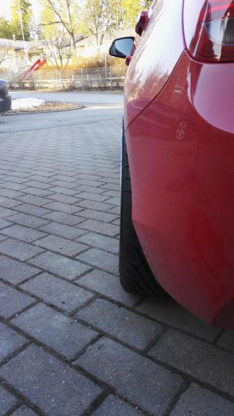

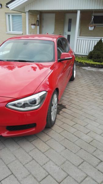

            #50
            F20
            Tuli kokeiltua kaverin vanteita. Edessä et 35 ja 8.5" leviät.
            Takana et 33 ja 9.5" leviät 19". Takapyörät tulee liikaa kaaresta pihalle ja muutenkaan noin suuret vanteet ei mielestäni oikein sovi tämmöseen pikkuautoon.
