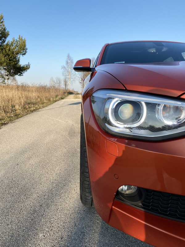

                        Noniin nyt on style 63 vanteet alla 8.5x18 koossa, et48. Laitoin eteen 10mm spacerit ja taakse 15mm, elikkä pidemmät pultit myös. Mistähän sais M14x1.25 turvapulttei pidemmäs koossa? Mielellään semmosii mihin toi F20 oma avain sopii, ettei oo ihan jokaisen hankittavissa. Mut toki mikä tahansa turvapultti parempi ku ei ollenkaan.

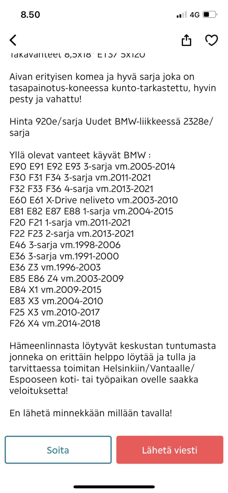

                            Tuollainen ilmoitus tuli vastaan missä listattuna autot mihin vanteet käy.
                            Eli kolmossarjan vanteet vaikuttaisi aika pitkälti menevän ykköseen alle? Helpottaa hieman etsimistä kun monessa ilmoituksessa on mainittu missä autossa vanteet ollu alla.. jos sitä innotuisi vanteet hankkia ykkösen alle
                              Monasti myös vaikuttaa millä alustalla auto on,sekä renkaan muodolla.
                              Jos autoa madallettu(~30mm)etupää raapii vähäsen 8”et35 225/35 19” renkaalla. Vakio/msport alustalla tuskin on ongelmaa.
