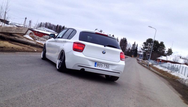

              Morjens!
              Hyvin mahtuu pyörimään 18.. Itellä tällä hetkellä 19 ja 9,5 leveät Vähän piti kaaria mankeloida, että sopii pyörähtämään.
