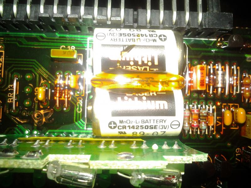

                      Omasta ennen paikallaan olleesta mittaristosta löyty nuo, mulla on jotenkin uudempi mittaristo kun aiemmin ostin jonkin hälläväliä mittariston että vaihtasin sen niin siinä oli pidemmät oiskohan ollu AA paristot veikkaan niitä 1.2v, en jaksa purkaa irti sitä nyt. Mut on noita näköjään erilaisia.

                        #41
                        Just. Nyt rupesin kehtaamaan tuon mittariston kanssa ja tuolla tyyppikoodilla aloin ehtimään
                        EI-LADATTAVA MALLI
                        mitähän mallia tuohon sitten pitää olla kun näköjään valmiiksi vääränlaiset paikallaan.

                          Höpöhöpö. Samanlaiset paikalleen vaan, löyty linkki jossa on samanlaiset menossa paikalleen. Jostain luin että ne paristot pitäisi olla ladattavat tai sit tuo akkunetti jauhaa p*skaa.
                          http://www.bmwpark.org/bmwforum/view...php?f=5&t=1259
                          ^vois olla ihan hyvä faq-osiolle

                            Ikivanha topic takas ylös! Nyt olis ilmeisesti akkujen vaihto edessä kun yhtäkkiä pimeni kierros-, bensa-, kulutus- ja lämpömittari. Lämpömittari on heitelly ylösalas itekseen jo pitkään mutta muut on toiminu oikein. Käynnistäessä kierros- ja kulutusmittari toimii 5sec ja sit taas pimenee..
                            Elikkä mistä sais haettua tai tilattua akut valmiiksi pk-seudulta? Autona e30 316i '89. Minkä kokosia ja tehoisia ne akut on ja onko ne ladattavat AA-paristot passeleita vai kannattaako ennemmin ostaa ihan juotettavat suoraan?

                              Sinne käy Ni-cd, 1.2v ja ladattava pitäis olla. Ite löysin ihan paikallisesta prismasta noita.

                                e. ainakin ebay löyty jos ei muualta eikö ne oo tollasia keltasia akkuja kun noi valkomustat on 3v?
