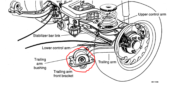

          Nostetaan vanhaa topiccia kun omaani tuli saman oloinen vika ja missään alakautta näkyvässä osassa ei mielestäni selkeää vikaa ollut.
          Voisiko joku osoittaa esim RealOEM:n kuvasta mitä osaa tarkoitetaan tuolla osalla "takaiskarin ylätuki" tai "takaiskarin yläpään kiinnityslaakeri"?
          Kyseessä on -94 E36 325i Coupe.
            Tuosta #8.
            Ota takarengas irti ja tartu iskarista lokarin sisältä niin ylhäältä kiinni kuin saat ja riuhdo kunnolla. Jos liikkuu ja muljuaa, niin vaihda nuo yläpään tuet.

              Kiitokset avusta. Katsottiin kolinaa pajalla tarkemmin ja näytti siltä, että tuo kuvassa merkkaamani alatukivarren etupään iso pusla oli rikki. (tosin merkkasin kuvaan väärän puolen... )Toivotaan, että vaihto auttaa.

                Puslan vaihto korjasi vian, hintaa kertyi 138€ @ Roihupellon autokorjaamo, Helsinki. Suosittelen!
                  mulla piti auto kans hirveetä kolinaa apumiehen puolelta ja veteli minne sattuu auton peräpäätä....tänään sitten sain vaihdettua sinne Powerflexin puslat ja ero on kun yöllä ja päivällä ajettavuudessa...

                    Yhden puslan (ko. puslan voi vaihtaa vaikka lattiapaikalla) vaihto + osa 138 € ? Onko hinnassa pyöränkulmien tark/säätö ?
                      Joo, hinta on yhteensä. Hinnassa ei ole kulmien tarkistusta. Ensiksi sanoivat, että se pitää tehdä, mutta hakiessa sanoivat, että ei tarvinnutkaan avata sellaisia osia, jotka säätöön vaikuttavat ja jättivät näin tekemättä. Oliko tuo oikein, sitä en itse osaa arvioida.
                        Tuon tukivarren etupään irrottaminen kyllä vaikuttaa pyöränkulmiin, mut ehkä ne on sit siellä pajalla laittanu samoihin kiinnityspulttien jälkiin ton tukivarren kiinni.
