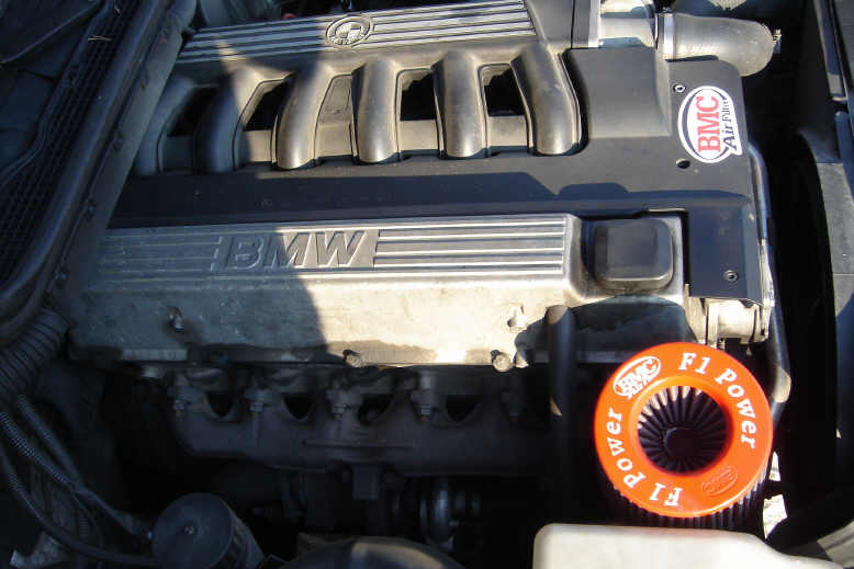

      Kun sanoit että haluat nähdä miten kartio on laitettu, tästä saat kuvan. Tuossa olisi tyhjä tila mikä huutaisi isompaa pakosarjaa ja isompaa turboa... Filtterin eteen tulee edestä se alkuperäinen putki mikä tuo kylmää ilmaa. Aikaisemmin kysyttiin, minkä kokoinen on ilmamassamittarin liitoksen halkaisija. Minulla siis oli 70mm, en tiedä sitten onko bensakoneissa sama palikka. Asia selviää itse mittaamalla...

        TuomasTee, aika lämpimässä paikassa tuo sinun kartiosuodatin. Moottori / pakosarja hehkuttaa tuossa aivan vieressä tulikuumaa ilmaa. Onkohan imuilma edes alle 100-asteista ?

          Se minuakin huolettaa. Filtterin eteen tulee suora putki edestä, ajossa se varmasti viilentää sitä. Pitäis kehittää joku pelti lämpösuojaksi.
            Joo kuvan kyllä tarkoitin uudenmasta mallista..En näistä TDS koneista..Sen tiedän että niihin saa mutta että onko kukaan laittanut uudempaan korimalliin/konetyyppiin(e46)..?! Sitä haen..

              Eikö niihin samalla periaatteella laiteta, alkuperäinen putsari irti koneen kyljestä ja kartio letkun päähän. En tiedä tietenkään tarkemmin liittyykö siihen jotain erikoista kun en ole itse siihen koneeseen laittanut mutta noinhan sitä luulisi.
