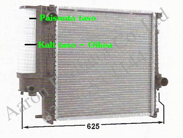

                  Originally posted by AMP View Post
                  Mulla sama auto ja varmaan samalaista ongelmaa. puottaa parin ajokerran jälkeen merkin alle mut siihen sit jää. en tiiä onko normaalia mutta ei siitä jaksa stressata ku riittävästi pysyy sisällä. olikos se sen cold rajan alapuolella mulla. muutamaan kertaan ilmasin uudelleen mutta aina sama homma.
                  Selvyydeksi.
                  Nesteet kuuluu olla kuvan Kalt-tasossa kun moottori on kylmä. Se ylempi viiva paisarissa on jotain muuta. Ja jos siellä yrität sitä pitää niin ei kyllä onnistu... sillä järjestelmä poistaa ylimääräiset nesteet.
                  Ja jos liikaa nestettä sisällä ja menet aukaisemaan korkkia niin kyllä ne sieltä yli tulee...
                  Voipi jättää myös auton alle syylärin kohdalle lätäkköä kun poistoputkia pitkin valuu ylimääräiset pois...
                  Eli nesteet oikealle tasolle.

                    Mullakin jää tälläin talvella nesteet joku sentin pari alle ton kalt- merkin, kesäisin on suurinpiirtein merkissään. Johtunee kai lämpölaajenemisesta koko juttu...
