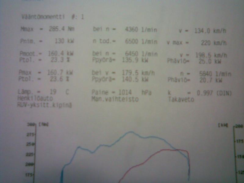

                        Kiitoksia tiedoista. Hyvin mielenkiintoista: omassa mittauksessa pyöräteho oli 191hv ja laskennallinen moottoriteho 219hv. Yhden esimerkin pohjalta kovin suuria johtopäätöksiä ei voi vetää mutta näyttäis että dynoissa ja mittauksissa on eroja.

                          Onko sulla Radar näyttää lappuja tosta? Näyttäs moottoripyörän muunnoskertoimelta
                          E: Mistä autosta on kysymys? Tossahan on todellinen koneteho 260hv luokkaa, jos on takaveto ja penkki mitannut pyöriltä 191hv.

                            On mulla lappu. Jos oon tulkinnut väärin luvut, niin korjatkaa olkaa hyvät. Olisko ideoita miksi vääntökäyrä on noin epätasainen? Mittauksen aikaan oli kohtuu suuri imuvuoto, jolla saattaa olla jotain tekemistä asian kanssa.
                            Auto on e36 328i: schrickin nokat ja imusarja ja kellenersin ohjelma.

                              Radar, missä oot käyttänyt autoasi penkitettävänä? Tehohäviö tuntuu ihan käsittämättömän pieneltä. Muutenkin luulisi, että tolla kokoonpanolla irtoisi paljon enemmän tehoo. Oman autoni käytin penkissä, joka mittaa vedon jälkeen rullatessa häviön ja se oli melkein 50kW. Vai mahtaakohan meikäläisellä olla sitten vaihdelaatikko täynnä hiekkaa

                                Käytin Jäälin autosäädössä, dyno todella laadukas ja säätäjä on pätevä. Itsekkin oletin että ois irronnu jotain 230hv.
                                Tosin nyt kun oon vertaillu noita omia lappuja esim. Samppasian lappuun [sama penkki viime vkl:na mitattu] ni näkee heti että eri lukuja on käytetty joissain kohdissa. Esim Ptol on mulla ihan eri. En tosin tiedä mitä se meinaa. Käy huvikseen tsekkaamassa Sampan lappu sen projektiketjusta ni voit vertailla.
                                Joko oma auto on laiska romu tai sitten Sepolla on käyny jokin kämmi noiden parametrien suhteen.
                                Kuin tarkkaa on virinokkien ajoitus vai meneekö ne ihan samalla rutiinilla kuin vakionokat? Oon miettiny sitäkin vaihtoehtoa että ajoitukset on päin mäntyä kun tuo vääntökäyräkin on mitä sattuu. Kyllä tuolla autolla kuiten liikenteen mukana pysyy
