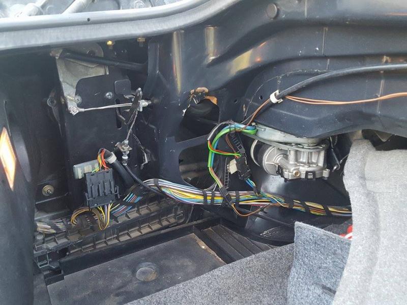

        #78
        Koitin liittää kuvan peräkontista, jossa näkyy 2 moottoria, voisko vasemman puoleinen noista olla kyseinen moottori joka tekee kattoverhoilun "työliikkeen" ja kattoverhoilun luukun alas? Sulakkeet vaihdettu kaikki, peräkontissa oleva sulake ehjä, mutta sen hyppylangalla vetäs niin sai edes katon jotenkin toimiin kun aikasemmin ei antanu mitään elonmerkkejä
        Katto ei laskeuvu kun kädellä vähän auttaen... Kattoverhoilun takaluukku ei nouse eikä laske, kuin käsikopelolla. Oisko mahollista, et kuvan vasen moottori sökö!? Kellään myyä toimivaa tai p-pohjoismaalla asiasta ymmärtävää kattomaan livenä vaikka pientä korvausta vasten?
          Joo, vasen on sen luukun moottori kun tutkin kanssa verhoilujen takaa.
            Tee se katon resetointi nyt ekaks. Takapenkin alta pitää ensiksi vetää siinä vivusta mikä vapauttaa katon vaijereilta sit painaa moottorit takas paikoilleen ja painaa jotain nappia en nyt ulkoo muista mut googlettamalla e36 cabrio reset ym löytyy ohjeita. Katto voi renata myös jos vaijerit päässy löystyyn.
            Siinä katossa on aika paljon mahdollisii vika paikkoja ei auta ku sinnikkäästi etsiä missä vika
            Siinä luukussa luukun sisällä on myös oikealla puolella kytkin. Jos luukku ei oo kokonaan kiinni eli se kytkin painautuneena niin koko katto on pois pelistä
            Tappelin aikoinaan varmaan 2vko putkeen kun yhdessä katto jumitti ja repsotti vähän kaikkialta

              #81
              Pitääpä koittaa tuota resenointia tällä viikolla jos se auttais.. Onko tietoa mistä noita moottoreita vois kysellä suht edulliseen hintaan jos resenointi haukkaa koko suupielien täyteltä kakkaa?

                        #86
                        Originally posted by XpS90 View Post
                        Vika alkoi niin että kattoa aukaistessa katon takaosa vaatii avittamista(auto ollut 3vk omistuksessani ja toiminut tähän asti katon taka osan avustuksella) avituksen jälkeen ei enää takaboksi auennut, kokeilin resetoida katon jonka jälkeen katto nousi ylös ja luukku aukesi mutta luukku ei laskenut alas vaan jäi ylös jumiin jonka jälkeen vedin moottorien vapautus vivusta uudestaan, nyt katto ei tee enää mitään, sulakkeet olen katsonut moottori tilasta on ehjät, takaluukusta en ole löytänyt sulaketta, moottorit käytetty irti ja katsottu rattaat että on ehjät ja liittimet ovat kunnossa/kiinni, luukun mikrokytkin ainakin toimii,katon moottorin mikrokytkimistä ei täyttä varmuutta toimivuudesta/miten testata?,ja katon käyttö katkaisijassa palaa valo ainakin, joten mistä lähteä seuraavaksi etsimään vikaa, näkeekö obd:llä katon ohjainyksikköä?,foorumin juttuja lueskellut mutta en ole löytänyt vastaavaa, ja auto on e36 328i vuosimalli 1996, sähköhommat ei ole oma vahvuusalue, testailen moottorien toiminnan vielä töiden jälkeen kaverin kanssa jolla on sähkö hommat hanskassa
                        Takakontin sulake on siinä akkukotelon vieressä, etunurkassa. Kaikissa ei kyseistä 20A sulaketta ole, taisi olla vuosimalliriippuvainen juttu. Omassani (vm '99) kyseinen sulake löytyy ja sen palaminen aiheuttaa kuvailemasi kaltaiset oireet.
                        Seuraavaksi itse tarkistaisin kaikki mikrokytkimet.
                        Ps. Tässä kuvassa aivan vasemmassa alakuvassa näkyy keltainen sulake. http://i193.photobucket.com/albums/z...kMotors026.jpg

                            Resetointi:
                            Takapenkin alta vivusta moottorien vapautus. Sitten Käsin viikkaat katon koteloon ja kansi kiinni.
                            Tän jälkeen moottorit paikalleen, peräluukun vasemmassa reunassa verhoiluiden alla.
                            Sitten istut kuskinpenkille ja painat katon sulkemisnapin pohjaan. Sen JÄLKEEN virrat päälle ja odottelet nappi painettuna pohjaan. Kun katto on takaisin paikallaan, on resetointi valmis.

                              #89
                              Vika löytyi
                              Elikkä vika löytyi kattomekanismin moottorin toisesta mikrokytkimestä 2 helteisen päivän jälkeen, joten pitää varmaan opetella ettei jätä aivoja narikkaan kun rupeaa vikaa etsimään jostain, mistäs näitä mikrokytkimiä rupeaisi Seinäjoen alueelta?
                              • 5ahtivaar1
                                • Mar 2017
                                • 10
                                • 08
                                #90
                                Täällä BINGO ! Rupes katto pelaamaan moottorien moukaroinnin, säkillisen varaosien ja kaliproinnin jälkeen. Taidan lepytellä huomenna rouvaa jousille, tiiä vaikka sais illanpäälle jotaki herkkua Tattista neuvonantajille
