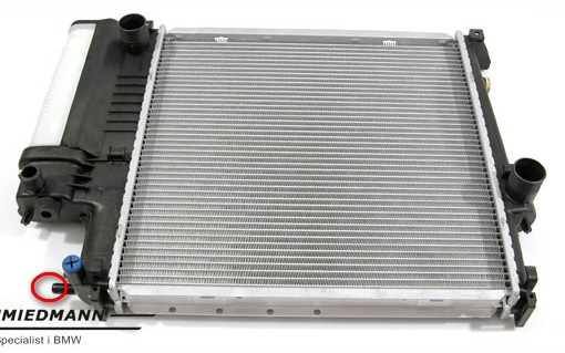

      Vuotoa tutkitaan
      Keksinpäs, pikkunipukka pitää proppua paikallaan, ei lähde proppu pois yhteestä, ennen kun nipukan ottaa pois..
      Osaako joku kokeneempi kertoa, mikä toi mun ympäröimä yhde on, tai mitä sen on tarkotus tehdä?
      - Voi meinaan vuotaa tostakin.
      - Jos vuotaa tosta, onko niin että mulla on ilmaa glykolien seassa?
      Toi on läpi ja tulee samaan kierreyhteeseen, kun mihin proppu tulee.
      Pillillä pystyn puhaltamaan sisään, mutta muuten en. Voiko toi olla joku hätävara, jos paineet kasvaa, vai mikä?
      Vai pitääkö tossa olla letku?
      - Aiemmin ei ole mitään letkua itellä ollut tosssa.
      - Ja jos siinä pitää olla letku, mihin tulee sen toinen pää?

        #48
        Yksi paikka huomattu
        Edellinen postaus, jossa syylärin kuvasta ympyröin kohdan, siitä tiputtaa ainakin.
        Sain ilmattua eilen noin klo 23.30 (lämmöt tulee sisään, moottorin lämmöt pysyvät normaalissa). Eikä ilmakuplia ollut ilmauksen jäljiltä.
        Otin ulos katokseen auton, jossa oli yön yli.
        Nyt tänään töihin lähtiessäni tutkin vielä mistä vois vuotaa.
        Kun olin ensin pyyhkinyt puhtaaksi/kuivaksi syylärin alapuolen, jotta pystyis helpommin seuraamaan, mistä tihkuu, niin ainakin sieltä
        Onko ideoita, mistä vois johtua, että tosta propun vierestä vuotaa?

              Siis toihan on itse tyhjennyskanava, kun tuota sinistä aukaisee niin tuolta pitää tulla tavaran ulos, näin ainakin E39:n syylärissä. Ja luultavasti sama tuossakin. Jos tuon propun tiiviste huono niin saattaa falskata tuolta töötistä.
