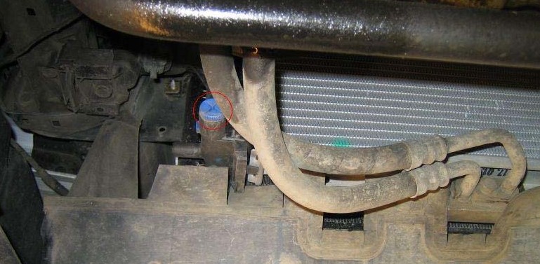

                                e36 320i coupen syyläri
                                Originally posted by Jookuj View Post
                                Itellähän katos kans nesteet viikko sitten.. tutkin vähän asiaa ja vuoto löyty, ilmausropusta vuoti. Oli osaksi poikki koko roppu.
                                Moro. Vuotoa huudettu täälläkin. Mulla kyseessä M52 koneella (manuaali ja ilmastointi)
                                Saako noita proppuja ostettua jostain?
                                Ostin Schmiedmanilta vuosi sitten syylärin (tarvike, alkuperästä vastaava), joten en heti viittis taas uutta hankkia.
                                Vanhasta syyläristä katoin (on propussa 2 o-rengasta, jotka mahollisesti on syynä, en oo viel tutkinu).
                                Sit kuva e36 328i:n syyläristä (eri syyläri varmaan on, mutta samanlainen sininen proppu ja toi sininen pikku nipukka on itelläkin): Mulla vuotaa juurikin propusta tai tosta nipukasta (märkää on), muualla ei oo vuotojälkiä ja on kuivaa.
                                - Mikä toi nipukka on?
                                - Epäilin bypass venttiiliä, mutta näytti irroitettuna vain joltain "leluhakaselta"
                                -Ville-
                                Nyt: e39 520i sedan
                                EX: MB W124 E220, e36 320i coupe, e30 325e 2d sedan, e30 325i touring
