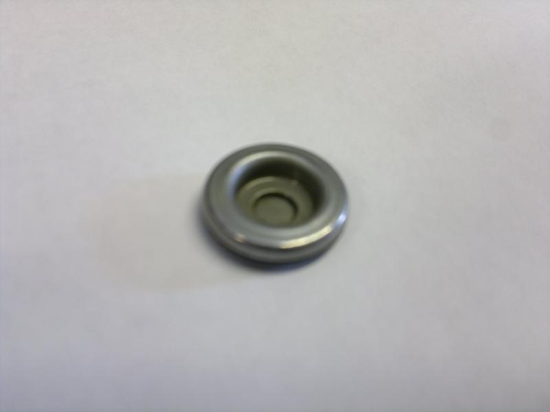

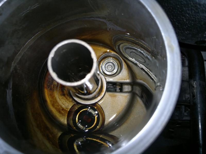

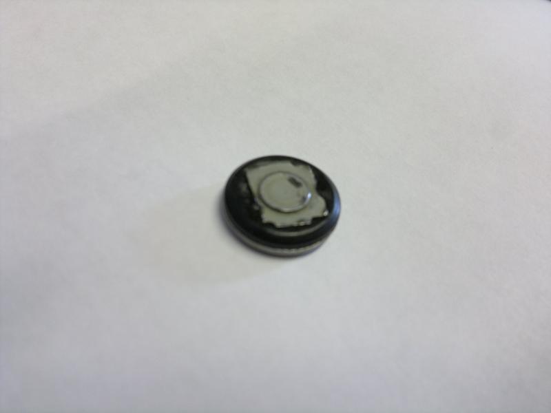

                            Öljyjä vaihellessa tuli pikku ongelma. Mihin kuvien "prikka" kuuluu öljynsuodattimen jalassa? Vikassa kuvassa oikeassa paikassa?
