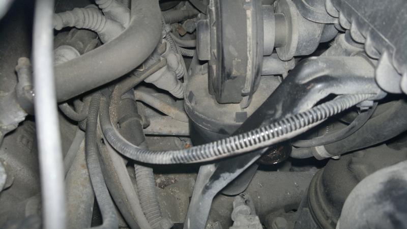

                      purkasin autosta tulpat pois ja olivat aivan karstaiset ja haisivat hieman karstalle ja bensalle... samoin myös männänlaet olivat karstaiset. sitten irrotin venttiilikopan päältä lähtevän letkun joka johti imusarjan alle tälläiseen Click image for larger version
ID:	4825484 en tiedä avautuuko kuva.. tuohon mustaan kartioon mikä se onkaan niin se oli aivan täynnä karstaa ja kostea öljystä..

                        purkasin autosta tulpat pois ja olivat aivan karstaiset ja haisivat hieman karstalle ja bensalle... samoin myös männänlaet olivat karstaiset. sitten irrotin venttiilikopan päältä lähtevän letkun joka johti imusarjan alle tälläiseen [ATTACH]105675[/ATTACH] en tiedä avautuuko kuva.. tuohon mustaan kartioon mikä se onkaan niin se oli aivan täynnä karstaa ja kostea öljystä..
                        Huohotinventtiili/separaattori. Vaihtoon sekin letkuineen niin mahtaa öljynkulutuskin laskea,
                          niin ja tosiaan tuohon separaattoriin vievä letku kopasta oli muös poikki ja korjattu teipillä :( voikos tuon laitteen putsata ? voisikos tuo vaikuttaa hc-arvoihin? anteeksi tietämättömyyteni mutta siksi täällä kyselen

                            Voi purkaa ja putsata separaattorin. Samalla saat selvyyden, että sisällä oleva kalvo on ehjä. Jos se repeää, alkaa tuo suurehko öljynkulutus.
                                Kyllähän ne jotkut niitä putsaa jos on ehjiä. Mutta uusi letkuineen on suurinpiirtein 100,- rasti marmorilta. Itse ainakin olen uusinut suoraan nuo letkuineen mitä näitä M52 koneisia ollut eli 2
