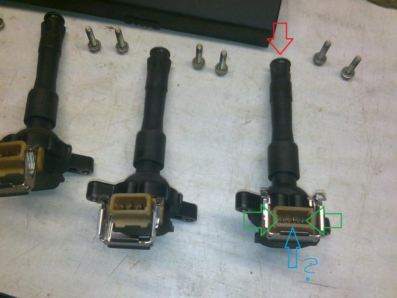

                  tulipahan mitattua noiden - ja + väliltä resistanssi (kuva vihreät nuolet) kaikissa oli 0,7 ohm eli varmaan ok? ja mitään halkeamia ei näkynyt.
                  Tietääkö joku että pitääkö mitata tosta puolan "hatusta" (punanen nuoli) mite hyvin on yhteydessä johonkin noihin 3:sta liittimestä ja pitääkö olla tietty resistanssi? entä mikä toi keski liitin on? (sininen nuoli)

                    Toi puolavika on useinkin sellainen että alkaa lämpimänä käymään tosi huonosti, nykii yms. Käy tyhjää välillä viidellä jne. Sitä ei näe mittaamalla resistanssit.
                    Mutta en oikein ymmärtänyt vaihdoitko ne lambdat jo vai miten? Ei niitä ehkä ihan turhaan kokeilemalla viitsis vaihtaa mutta kannattanee mitata kuitenkin että jotain arvoa tulee. Melkein viittais lambdoihin tai pakoputken vuotoihin kun CO:kin näyttäs että rikkaalla käy.
