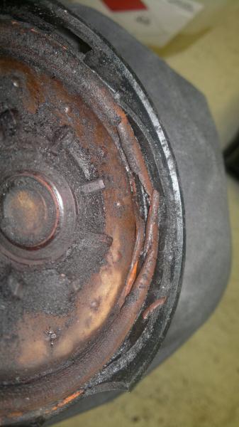

    olihan se separaattorin kalvo revennyt noin 3 cm mattkalta reunaa pitkinClick image for larger version

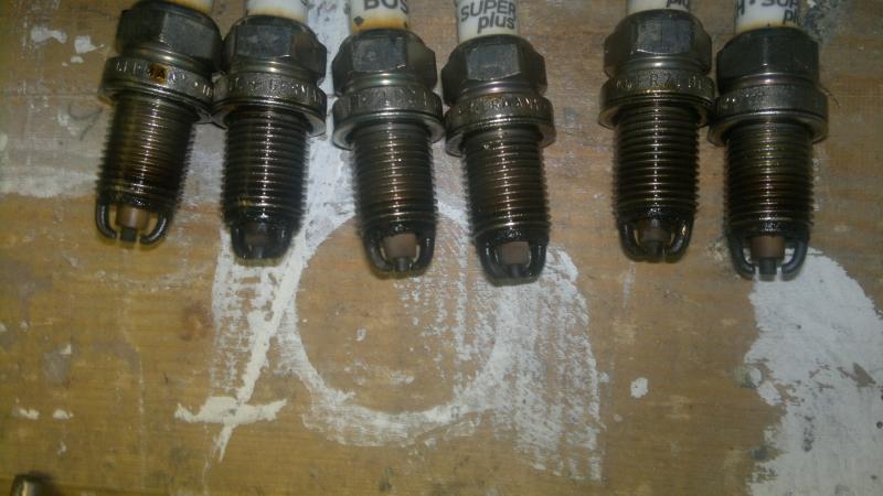

ID:	4825485 ja tulpat näyttivät tältä Click image for larger version

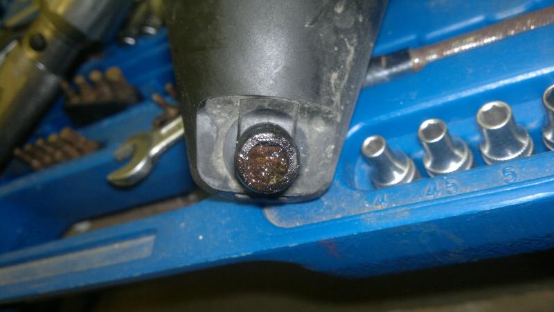

ID:	4825486 ja separaattorin alhaalla oleva öljytikulle menevä lähtö tältä? Click image for larger version

    eli yhteenvetona tuo öljynkulutus+savuttaminen johtuu tuosta risasta kalvosta ja tuo moottorin päälle menevä separaattorista lähtevä letku kun on poikki se saa sieltä ilmaa koneelle ja nämä yhdessä saavat päästöt pieleen?

      Todennäköisesti just noin, miten kuvailit. Eli uutta separaattoria letkuineen tilaukseen!

                noniin osa tuli eilen ja asensin sen uusine letkuineen paikalle+ udet tulpat ja kas. ensimmäinen huomio oli että se savutus loppui kuin seinään samoin käyntiääni muuttui paljon korvia miellyttävämmäksi ja testiajolla huomasin kadonneen vedon palanneen takaisin.. kävin vielä muut mahdolliset imuvuodot läpi ja seuraavaksi pitäis päästä mittaamaan vielä päästöt ennen uusintakatsastusta... saas nähdä kuinka käy. vielä pitäisi selvittää tuo turvatyynyn valon oikea toiminta? mullakun palaa joka käynnistyksen jälkeen 2 min ja sammuu ikinä ei ole palanut ajon aikana jos tuota ensimmäistä kahta minuuttia ei lasketa.
