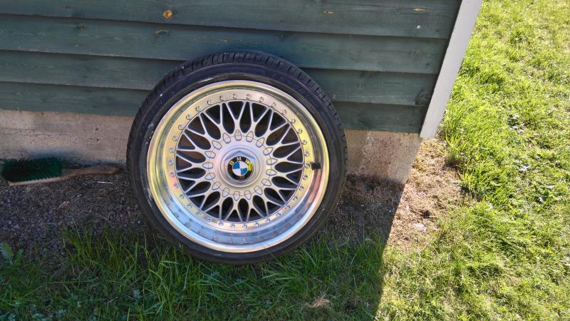

                Touringissa oli valmiina alla 17" vanteet, jotka on 8" leveät ja et20. Kumeina 225/40. Kumit on omaan makuun liian leveät, kun taakse ei voi ottaa kyytiläisiä. Pienikin pinnan muutos ja kumit osuu heti kaariin.
                Meneekö kumien venyttelyksi, jos 8" leveälle vanteelle laittaa 205/40 kumin? 215/40 olisi varmaan optimaali vanteen leveydelle, mutta osuukohan silti takana kaariin :think
                Tuossa yksi kuva, miltä 205/40 näyttää 8" vanteella
                  Täällä kans muutama kuva
                    Vitun tyhmälle.
                    • iKotis
                      • Nov 2017
                      • 16
                      #985
                      Ei toi nyt niin tyhmältä näytä! Venyttelijöiden mielestä toi ei ole paha, mutta en tiedä toimisko joka päiväisessä ajossa:think Quasimodon linkkaamissa kuvissa osa kumeista ei ole kunnolla vanteella
