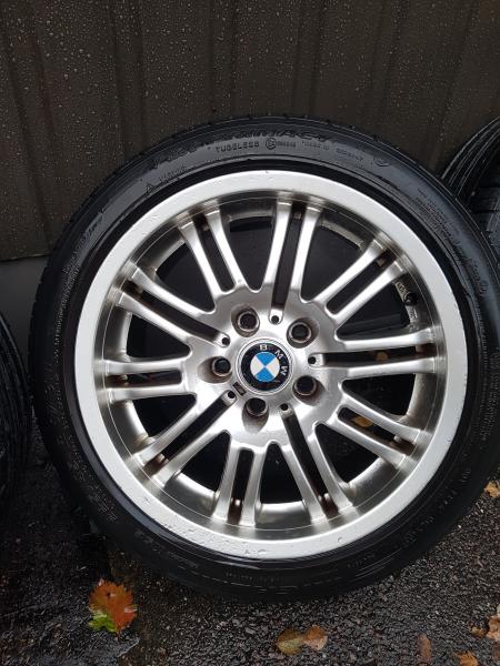

                Touringissa oli valmiina alla 17" vanteet, jotka on 8" leveät ja et20. Kumeina 225/40. Kumit on omaan makuun liian leveät, kun taakse ei voi ottaa kyytiläisiä. Pienikin pinnan muutos ja kumit osuu heti kaariin.
                Meneekö kumien venyttelyksi, jos 8" leveälle vanteelle laittaa 205/40 kumin? 215/40 olisi varmaan optimaali vanteen leveydelle, mutta osuukohan silti takana kaariin :think
                  Oikeasti vanteet on väärät, ei kumit, et 20 on 5- tai 7-sarjaisen lukema.
                  • iKotis
                    • Nov 2017
                    • 16
                    #969
                    Niin arvelinkin ja vahvistit epäilykset. Vaikka ET on väärä, niin sopivilla kumeilla varmaan toimisi kuitenkin?

                            #973
                            Originally posted by Matuh View Post
                            Kyllähän sinne pitäs kyytiläisiä mahtua ottamaan itellä 235/40 kumi ja 9" Vanne, se kylä raapii
                            Paras on ku laittais tosiaan ne e36 ET:llä olevat vanteet. Tosin style 24 Oemit ja 245/40 kumi ottaa kans takakaareen :think
                            Ja kuten Pazi88 sanoki et kapeempi rengasmalli auttais. Toyon Proxes taitaa olla kapein.??
                            Ei vaan mahdu! Onhan se mahdollista, että takapää on painunut kasaan (mutta silmämääräsesti ei näytä siltä) Pikkasen lastia konttiin ja katukivetykseltä alas, niin heti ottaa kiinni.
                            Vanteiden nimistä en tiedä mitään, mutta kuvassa näkyy mistä on kyse. Voi olla, että täytyy laittaa vanteet myyntiin ja metsästää itselle toiset.
