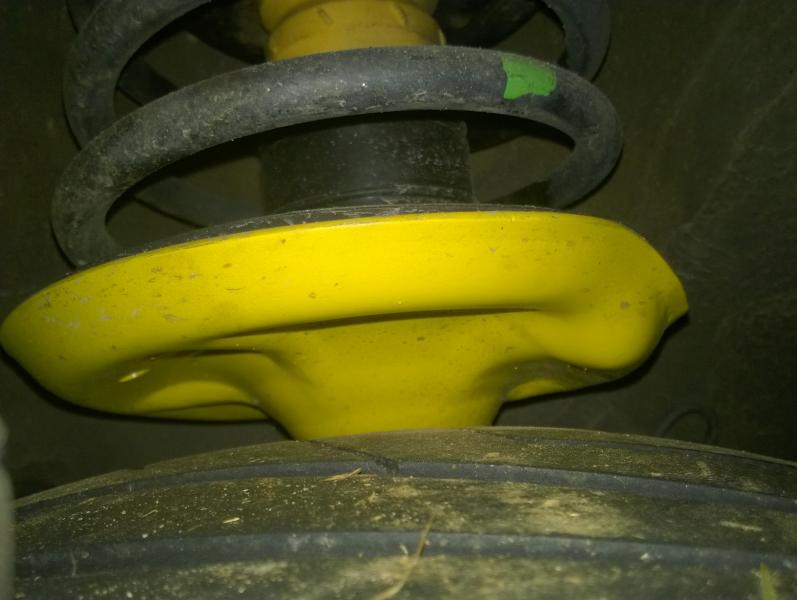

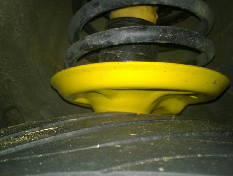

                  Iskunvaimentimet jousilautanen, oikea ja vasen puoli eri korkeudella
                  Uusia kesärenkaita silmälläpitäen tutkiskelin eturenkaiden tiloja ja kulmia yms.
                  Huomasin että nykyisellä setillä vasemmalla puolella renkaan ja jousilautanen välissä on noin 20 mm tilaa. Oikealla puolella tilaa on noin 30 mm. Mistä ero voi johtua? Renkaat kuluneet tasaisesti ja uudet iskarit vaihdettu viime vuonna Bilstein b8 M-sport
                  Autona 318i cabrio vm. 96 m-sport
                    Kyseessä varmaankin pystysuuntainen etäisyys ?

                      Kyllä, pystysuuntainen etäisyys. Olen vastaavaan kerran törmännyt Toyotassa, mutta silloin oli kyse kolaroidusta autosta (jousilautanen vääntynyt).

                        Jos on samankok. renkaat niin tolpat irti ja tutkimaan mikä mättää.

                          #912
                          En ottanut tolppia vielä irti, mutta näyttää siltä että uudet iskarit eivät ole rakenteeltaan symmetriset (eivät siis täysin peilikuvia toisistaan). Liitteenä kuvat oikeasta ja vasemmasta puolesta, sekä linkki kuvaan joka näyttää samat osat irrallaan. Ehkä ahtaudelle on siis luonnollinen syy?
