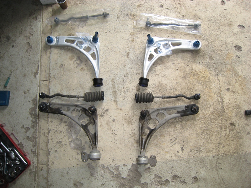

                    No niin tuli nyt viikonloppuna vaihdettua noi kaikki etupään kriittiset osat ja kyllä tuli autosta tosi jämäkän oloinen. Eli vaihdoin meylen hd tukivarret + vaico raidetangot ja powerflexit etutukivarren takapusliksi.
                    Varsinkin jarrutuksissa ennen ilmennyt tärinä on tipo tiessään Loppuviikosta olis viel tarkoitus päästä kulmien säätöön.
                    Tuossa viel kuva uusista/ vanhoista rojuista.
                      Kauas meni aikaa moiseen operaatioon ja oliko mitään mainittavia hankaluuksia uusien osien asennuksessa? :think

                        #101
                        Sanotaan ,että varmaan tuollainen 10h meni hommassa tällaiselta amatööriltä ihmettely ym. taukojen kanssa ja tuosta ajasta varmaan puolet etsin työkaluja.
                        Nuo vanhat osat olivat aika "hapettuneita" joten niiden irrottaminen vaati vähän lekaa ja ärräpäitä
                        Mutta itse uusien osien asennus meni tosi mukavasti...eli kun vanhat osat ovat laittialla niin alat olemaan jo voiton puolella

                          #102
                          Vaativimmat taitaa olla sisemmän pallon mutterin avaaminen ja kiinniveivaus. Kuskin puolella onnistuu tosin yläkautta jos vaan on jatkoa riittävästi ja hyvä vehkeet millä vääntää. Ja sitten pallon tapin pajoittaminen irti olka-akselista , välillä tuntuu kuin olisivat ihan tiukassa.
                            Kyllä nuokin lähtee kun murtohaarukkaa ja tarpeeksi isoa moskaa käyttää. Itsellä oli käytössä vain normaali vasara ja meinas usko loppua. Mutta jos varaa sellaisen moskan missä on n. nyrkin kokoinen pää niin pitäisi lähteä suht kivuttomasti...

                              #104
                              Pyytää kaverin vähän vipuamaan tukivartta alas ja lyö (huom ei naputa vaan lyö) sivusta tukivarren nivelpesään.

                                Originally posted by wta View Post
                                Kyllä nuokin lähtee kun murtohaarukkaa ja tarpeeksi iso moskaa käyttää. Itsellä oli käytössä vain normaali vasara ja meinas usko loppua. Mutta jos varaa sellaisen moskan missä on n. nyrkin kokoinen pää niin pitäisi lähteä suht kivuttomasti...
                                Tuli kans eilen tuollaiseen 328 e46 coupeen vaihdettua kuskinpuoleinen alatukivarsi. 4 eripituista jatkovartta + nivel ja 21mm hylsy niin sai yläkautta tuon takimmaisen mutterin. Onneksi tuli motonetista tuollainen 6 euron lyöntihaarukka hommattua.. vähän meinasi hiki tulla vaikka oli hyvän kokonen moska, tunkkiviritystä ja haarukkaa välissä Lisäksi vanhasta tukivarresta piti irroittaa se pusla ehjänä ja asentaa uuteen tukivarteen. Meni siinä varmaan pari tuntia kaiken kaikkiaan, mutta onpahan katsastus inssi taas tyytyväinen hetkeksi
