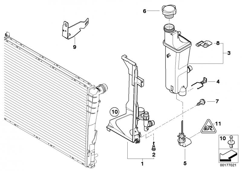

        Saisikos täältä apuja, oma e46 työntää vedet pihalle paisarin pohjaan tulevan osan välistä( kuvassa osa 1 ? ) ja siis nimenomaan kun kone saa kierroksia niin tuota ohkaisempaa lähtöä yrittää paine työntää ulos, jolloin nestettä tulee sieltä tiivisteen välistä. Joutuuko tuon osan ostamaan koko kehyksen kanssa vai saako pelkästään sitä "tulppa" osaa erikseen? Muita keinoja miten tuon saisi loppumaan?
        Uusittua : letkut, vesipumppu, termari (Bmw orig) , paisari (Bmw orig) korkki (orig 2.0bar)

          En tiedä auttaako tuohon hommaan, mutta kai olet uusinut myös paisarin korkin? Siihen kannattaa ilmeisesti bensakoneissakin laittaa dieselmallien 1,4 bar -versio vs. bensamalleissa normaalisti oleva 2 bar..

            Juu korkki myös uusittu, muokattu tuohon aikaisempaan viestiin.

              Nyt on itsestään asettunut,pari päivää vuoti sieltä välistä ja sit loppui.
