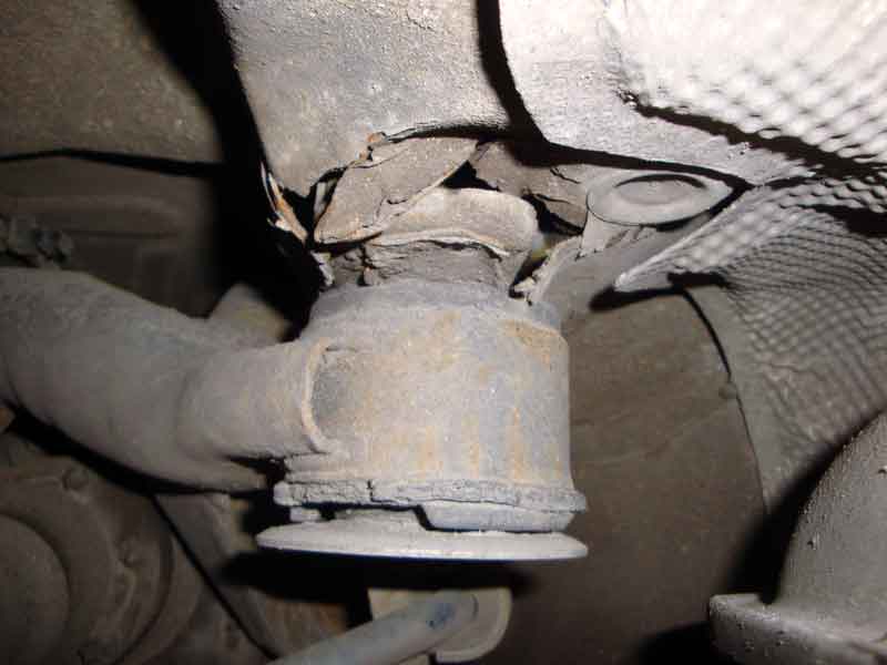

    Ihan mielenkiinnosta näin amatöörinä kysyisin, että mitenkäs tuommonen vaikuttaa ajaessa olettaen siis, että ei ihan särkipoikkipaskana ole?
      Kolahteluna lähdöissä, ehkä jarrutuksissa. Pakilla lähtiessä jne. Ehkä voi aiheuttaa jopa tärinää jossain vaiheessa.

        Onko näitä taka-akselin ongelmia ilmennyt tai onko tiedossa miten paljon Suomessa / tämän foorumin käyttäjillä? Kyllähän edellisten sivujen videot ja listat pistää miettimään jos on E46:a hankkimassa..

          Originally posted by dsl Bimmer View Post
          Mikähän sen repeämän saa aikaan? Moottorin vääntö vai kallistuksen vakaaja? Veikkaisin jälkimmäistä.
          Ois jotenkin sellainen tunne että eniten se sivuttainen vääntö aiheuttaisi rasitusta apurunkoon ja tästä sen kiinnityspisteisiin. Syystä että poikittaiset tukivarret ovat ainoastaan apurungossa kiinni. Moottorin vääntöä pitäisin vähintään hyvänä kakkosena.
          Paskojahan nämä 300 sarjan vehkeet ovat jos vertaa 500 sarjaan. e36 ja e46 korisissakaan ei kärjistäen ole muuta eroa kuin e46: ssa pienempi räminä sisällä. En kyllä ole ajanut kuin molempien sarjojen alkupään autoilla. 500 sarjasta sen verran tietoa mitä noita on tutulla ollut / ite ajanut että kyllä ne on oikeita bmw autoja.

            Meillä kilpurissa E36 M3 on ihan ne vakio laput vain vahvistettu hitsisaumoilla niin hyvin on matkassa pysyneet.

              Kuulin että merkki liike oli ottanu 5000€ kyseisen repeytymän korjauksesta kokonaisuudessaan. Ei sen takia silti hyvää autoo kannata jättää ostamatta...siis että jätänpä ostamatta E46:sen kun sen akselisto voi repeytyä irti. Kyllä sen hitsaamalla korjaa..
                Tiedän lähipiiristä kaksi E46:tta joissa on revennyt akseli irti. Molemmat korjattu koritakuun piikkiin.

                            Vanha aihe, mutta tuli tänään ajankohtaiseksi. Normaalin huollon yhteydessä huomattiin että kuskinpuoleinen takakiinnike on antanut periksi, vaatinee TMS:n vahvistussatsin tai vastaavaan. Eipä taida enää 10 vuotta vanha 320d farkku mennä koritakuuseen, mittarissakin 360tkm. Näköjään näitä on myös pienikoneisissa ja tehottomissa härveleissä, oma auto on koko käyttöajan ollut pääasiassa matka-ajossa ja silti tuo kiinnitys pettää.
                              Pitääkö tommonen vika paljon ääntä?
