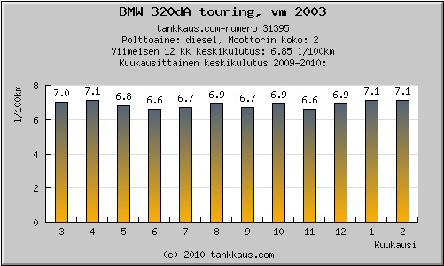

        Ihan normaalit kulutuslukemat M47 automaatille. Mutta mukavuudesta tuon verran voi maksaa. Itsellä 320da touring -03 ja kulutus n. 7l/100km, matka-ajoa n. 80 %. Tässä vielä kulutuspylväikkö viimeisen vuoden ajalta.
        320dA -04
