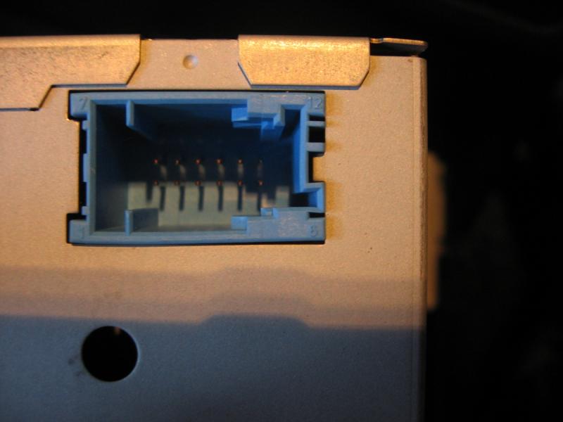

        #93
        Kasettinavin liitin
        Ei käy, koska kasettinavin takana on vain yksi sininen 12-pinninen liitin (kts. kuva). Kojelaudassa on siis vain radio/kasettisoitin/navi-ohjausnäyttö, vahvistin
        antenni- ja kaiutinliitäntöineen löytyy takakontista.

          #94
          Originally posted by Sansq View Post
          Nostellaas vähän vanhaa ketjua ylöspäin. Elikkäs käykös tämä piuha tuohon kasettinaviin?
          Auto ja soitin vuosimallia 03/2003.
          Käy se. Tuo alempi sininen liitin on pro navista, nuolinavissa on iso radio liitin.

            #95
            BMW Navigation system
            Kannattaa ottaa BMW Navigation system kojelaudasta irti ja tarkistaa millaiset liittimet sen takaa löytyy, koska niitä lienee erilaisia. Tuo mun laittama liitinkuva on edestäpäin ihan samannäköisestä nuolinavista kuin Sansq:n kuvassa. Kasetti/navi soittimista löytyy lisää infoa http://www.btcf.fi/forum/showthread.php?t=129493 -linkistä.

              #96
              Otin soittimen irti ja takaa näytti tältä, sekä liitin tältä? eli taitaa olla uudempaa? mallia jossa ei ole tuota 12-pinnistä sinistä liitintä tai en ainakaa omaan silmään saa tuosta sinistä millään Ja antennijohto? on tuo toinen joka tulee radioon kiinni. Olikos se niin että tässä ei sitten ole kontissa minkäänlaista radioyksikköä vaan tuo vahvistin, cd-vaihtaja ja navi?

                #97
                e: onpas huonolaatuisia kuvia @galaxyS3, toivottavasti saa selvää
                Hieman epäselviä kuvia, mutta sulla on selvästikin kojelaudassa olevassa yksikössä enemmän "sisältöä" kuin minulla. Onnittelut siitä, koska tarvittaessa sen tilalle saa tarvikesoittimen sovittimien avulla varsin helposti. Mitä tulee noihin kuvassa näkyviin piuhoihin, niin nyt menee hieman arvailun puolelle, paksu musta piuha lienee antenni, pyöreillä liittimillä olevat ruskeat/moniväriset piuhat ns. soitinliitin (BMW-versio, vrt ISO-liitin), sen vieressä oleva suorakaiteen muotoinen liitin/johtonippu on mulle outo, onko sulla rattiohjaus soittimelle?
                Navi-yksikössä lienee sen osanumero, jolla voi yrittää hakea netistä lisää tietoa laitteen liittimistä ja missä käytössä kukin yksittäinen piuha on.

                  #98
                  Olen aikaisemmin korvannut ko. systeemin kuuluvan, oikkuilevan CD-vaihtajan iPOD-sovittimella, mutta nyt taitaa olla edessä koko BMW Navigation systemin vaihto (hyllytavarasoittimeen), joka on helpommin sanottu kuin tehty, kuten yllä olevasta keskusteluketjusta selviää.
                  Sulla vaan on se vanhempi ->2000 versio, jossa radio on takana. Kysyjällä on uudempi ja radiokin on samassa laitteessa.
