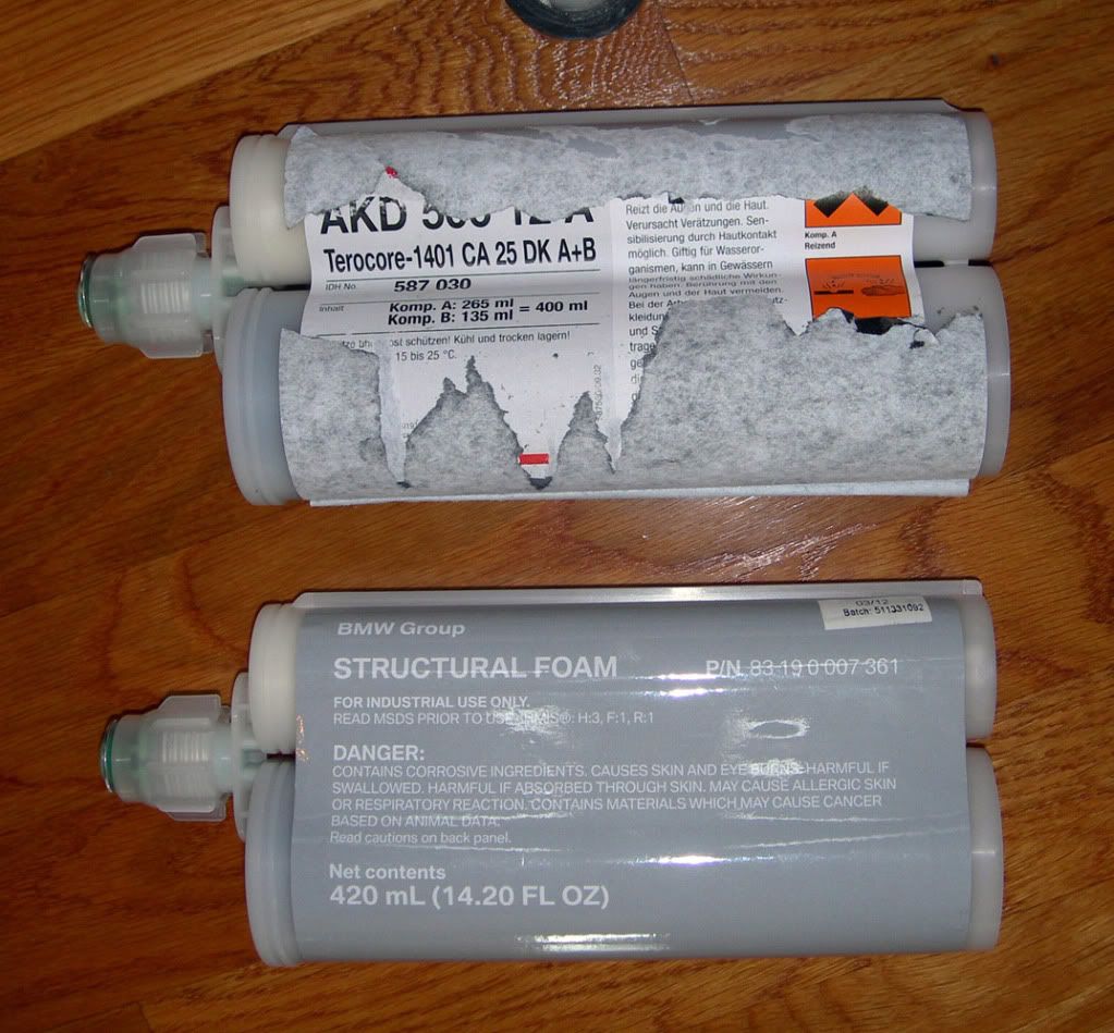

        Foami:
        2-komponentti pohjaista litkua mikä sitten turpoo ja kovettuu 20Mpa kovuuteen (on nimittäin kova). En osaa tarkemmin selittää, kun ei ole aines osista tietoo.
        MUTTA tätä se on: http://www.moldcomert.ro/images/File...-1401CA-25.pdf
        Ainut vaan ettei enää löydä mistään tarvikkeena

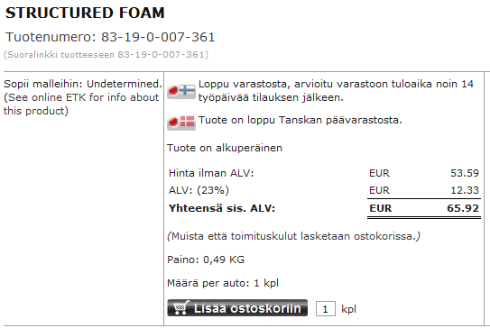

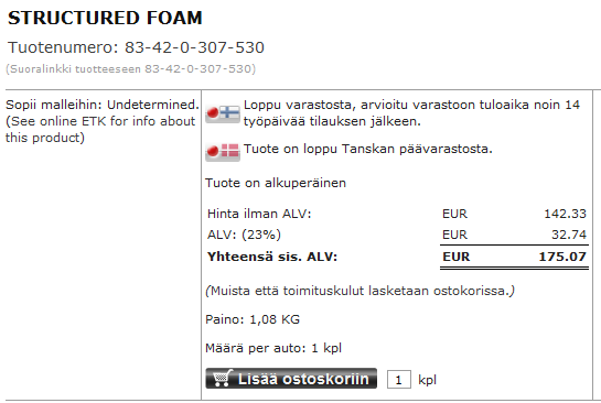

          Häh, kallista? 66€ per tuubi Schmiedmannilla.
          Edit: Jaa, tuo alkuperäisen postin tuote eli 83420307530 onkin 175€. Se on 1 kg ja tuo 83190007361 on 0.5 kg, joka on 66€. Hassu hintaero silti, pikkupurkki edullisempi.
            Tota 361-loppusta ei saa enää marmoriltakaan.. Bmw tarjoo vain 530-loppusta.
            Tuskin löytyy schiedmanniltakaan tuota 361:sta, kun koko valmistus on lopetettu. Kaikki tutkittu valmiiks, kun yrittäny löytää rojut mahd halvalla
