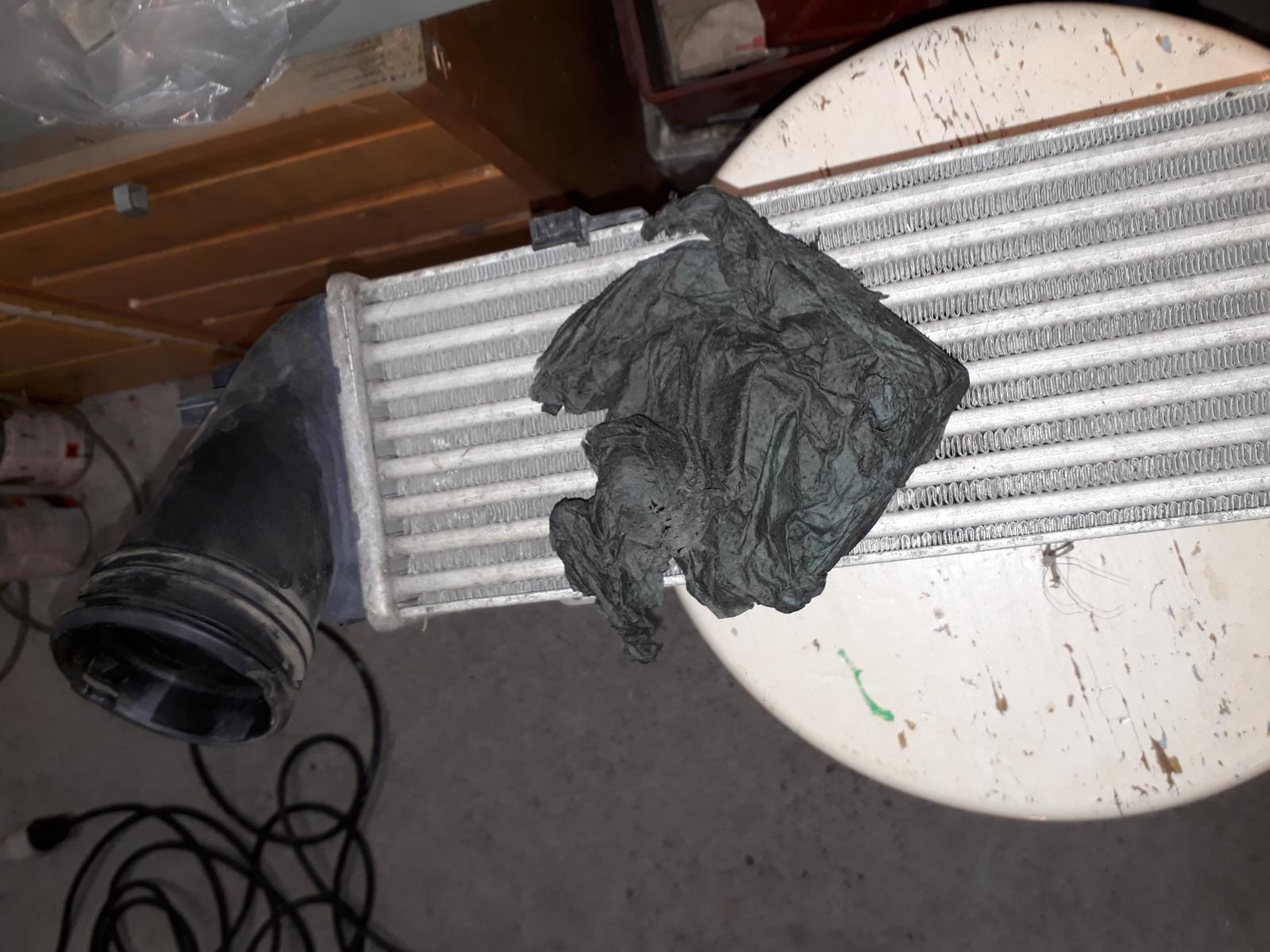

                Kannattaa myös kattoo,millaiseen susipajaan vie turbot vaihdatettavaksi.
                Ettei löydy intercoolerin sisältä tämmöstä paperimyttyä myöhemmin.
                En ois uskonu,että joittenkin kehuma paja pystyy ryssimään hommat tähän malliin.
                Ei nolompaa voi olla.
