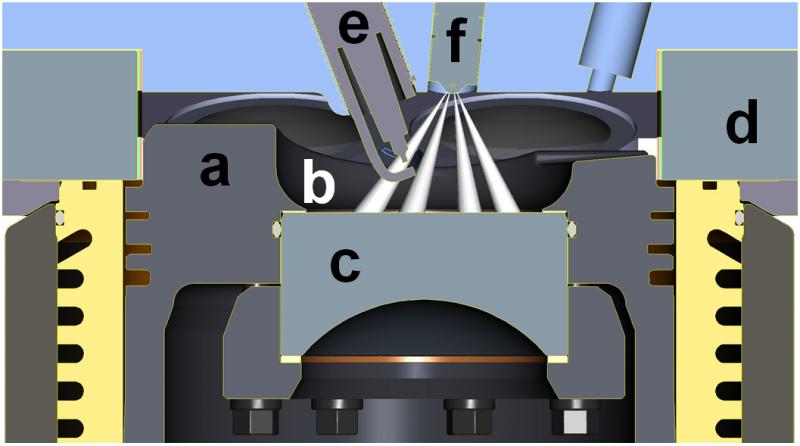

        #33
        Onko nämä ngk 95770 tulpat toiminut paremmin kuin alkuperäiset. Virityksinä ainoastaan jb4.
        Asennetaanko tulppa siis kuvassa näkyvään asentoon?
        • Veeksi
          • 2178
          #34
          Originally posted by rodpe View Post
          Onko nämä ngk 95570 tulpat toiminut paremmin kuin alkuperäiset. Virityksinä ainoastaan jb4.
          Kyllä. Juuri noin.
