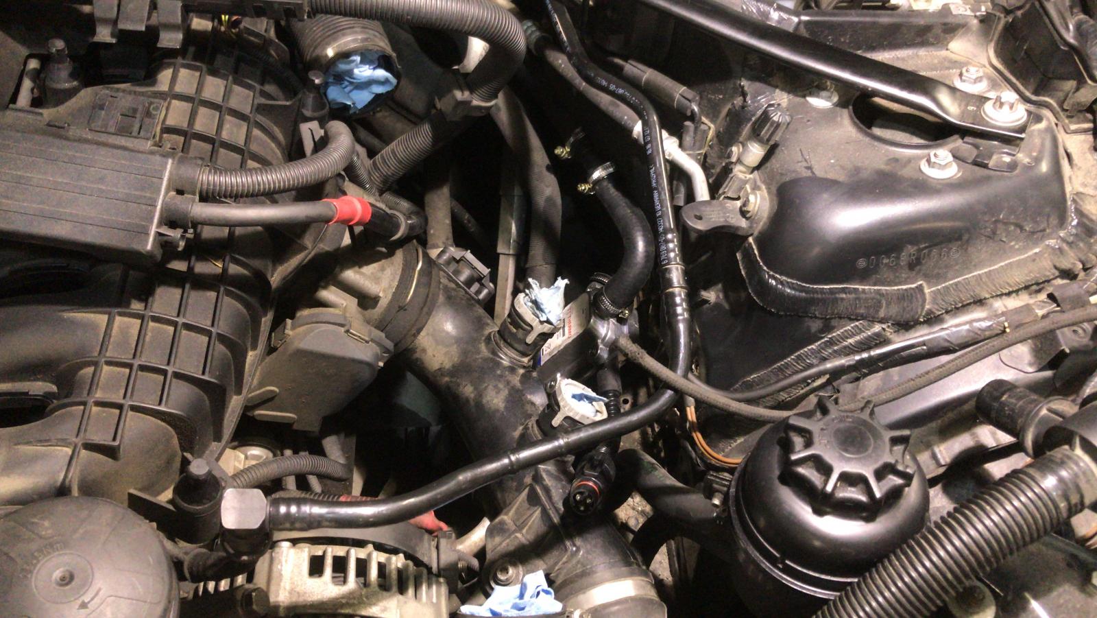

                        Olisko kenelläkään kuvaa E9x 335i N54 TT-Thermon asennuspaikasta? Tänään nopeasti vilkaisin ja näytti olevan hieman ahdasta kuskin runkoaisan maastossa.
                          Harmi kun ei tullu kuvaa otettu ja hankala ehkä selittää...koitan =)
                          just laitoin yhteen 335i:hin siihen heti syylärin ylävesiletkulta kennolle lähtevään, mötikkä mahtui just siihe sisälokarin-runkoaisan viereen, tehostimen säiliön alle. Se oli se uudempi kulmikas ja jäi vähän vinoon. Imu sivusta ja ulos kennolle siitä päältä.

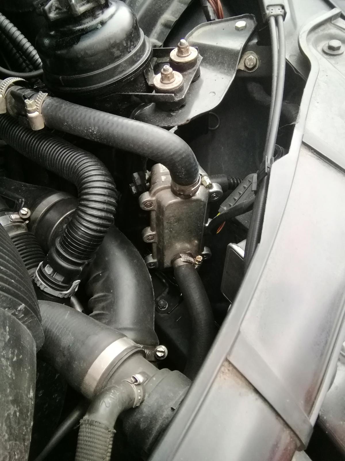

                            Tuossa mun asennus..

                              Päädyin kuitenkin tämän postauksen mukaiseen asennukseen (lämmittimen sijoituksen suhteen, letkut toki hieman eri tavalla):
                              Tehostinsäiliön viereen asennettuna yläletku olis tullu niin ylös että ilmausongelmien pelossa pistin lämmittimen runkoaisan kylkeen. Seuraavana sitten flektiongelman kimppuun.
                              edit. Flektihän se aamulla huusi kuten odottaa saattoi.
