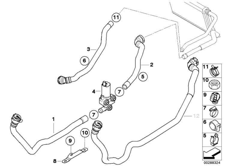

          Mihin letkuun olette 320d E91 autossa laittaneet lämmittimen? Räjäytyskuvan letku 1 tai 2 ja kiertosuunta tuonne kennolle päin? Oletteko huomannut eroa onko lämmitin ennen vai jälkeen tuota pumppua (4)?
                http://www.realoem.com/bmw/enUS/show...diagId=64_1596
                Tuossa letku 1 ja 2 välissä itellä oli eberi joskus. Ei kai se pumppu siinä virtausta haittaa, tai jos haittaa niin tuskin ainakaan niin paljon että olisi mitään merkitystä käytännössä.

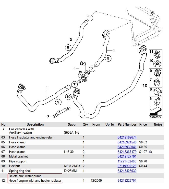

                  Onkos täällä porukka laittanu n57 koneelliseen e9x tt-thermoa ja mihin letkuun kytkenyt?
                    Juu on laitettu, 325d N57 koneeseen.
                    Tohon ylävesiletkusta lähtevään lämppärin kennolle menevään letkuun laitoin (kuvassa pos.12) Click image for larger version  Name:	Capture1.jpg Views:	0 Size:	107.8 KB ID:	5517305
