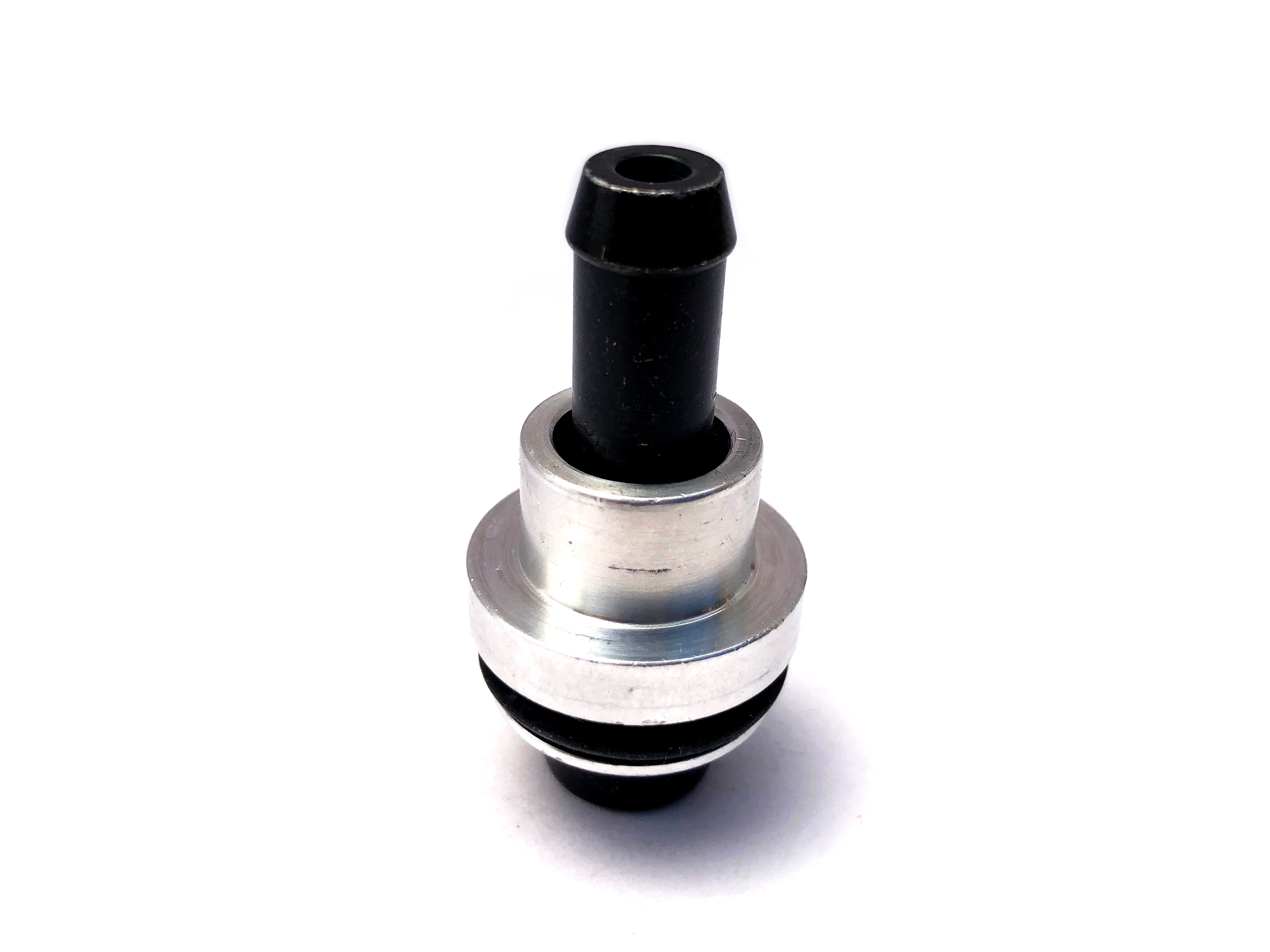

    TEdit: tilasin tuon RB PCV venttiilin niin aloitetaan sillä
    Taken from another forum:
    Here is THE list of things it can be...
    1) Bad PCV (does not actuate properly)
    2) Clogged OCC
    3) Bad head cover gasket (broken/deteriorating)
    4) Bad head cover (cracked/breather ports clogged)
    5) Kinked turbo oil return lines
    6) Bad turbo seals (improper shaft balance can accelerate this issue)
    7) Bad valve stem seals
    Until you check/replace all these items, all you can do is speculate. Cats will only mask your smoking issue. I would start with #1 and work your way to #7. When you pull the turbos, if the exhaust ports are dry, then it's a safe bet it's the turbo seals.

      Joka tapauksessa. Alku viikosta vaihdoin autoon Rob Beckin PCV venttiilin ja savutus loppui kyllä itselläni siihen. Vanha pcv näytti ja kuulosti hieman huonolta.

          Tossa linkki mistä sais:
          Replace your worn out original valve with this direct replacement to eliminate a potential boost leak in higher horsepower applications. Fits all N54 twin turbo. Dimensions 23cm x 17cm x 5cm Weight 0.05Kg
          Kolhujen oikasut maalaamatta.
          • mikaell
            • Jul 2017
            • 439
            • Kla
            Mullakin savutteli viime kesänä erikoisesti, kaikki mahdolliset kikat kävin läpi ennen kun ostin mitään eikä mitään järkevää selitystä löytynyt.
            Vaihto uuden pcv:n, just tuo linkissä oleva.
            Sen jälkeen loppui kyllä savuttelut kuin seinään.
