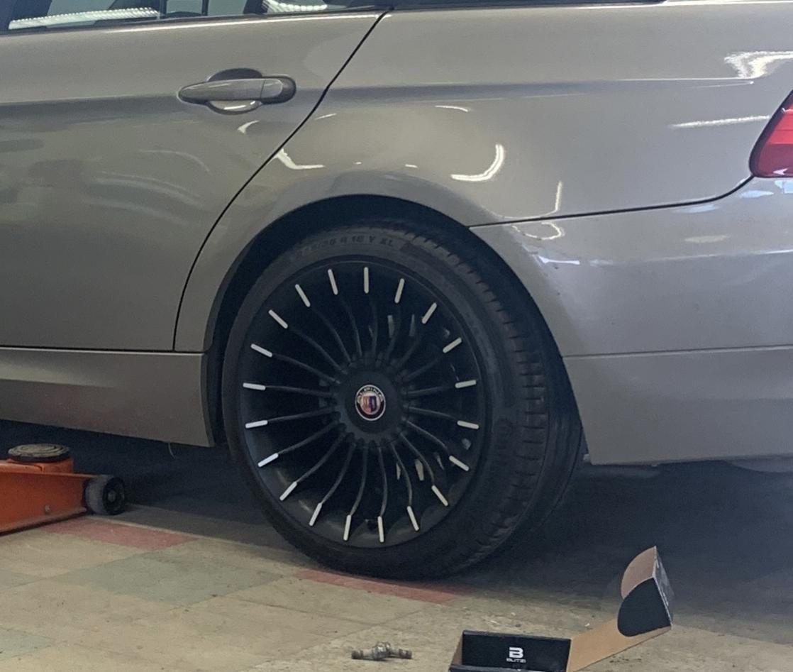

                            #238
                            Helposti mahtuu 235/30 R20 ja 285/25 R20 pyörimään. Vanteet on Veemanit 9x20 ET35 & 10x20 ET 45. Taakse heitin kyllä kapeat speiserit. Laitan varmaa 10 tai 12mm tilalle kun saan pidemmät pultit. Nyt jää aika sisään. Autoa on madallettu ihan kiitettävästi eikä mitään ongelmaa noiden kanssa. Oisin varmaan eteen voinut ottaa sen suositellut 245/30 mutta kapeammalla nyt mentiin.
