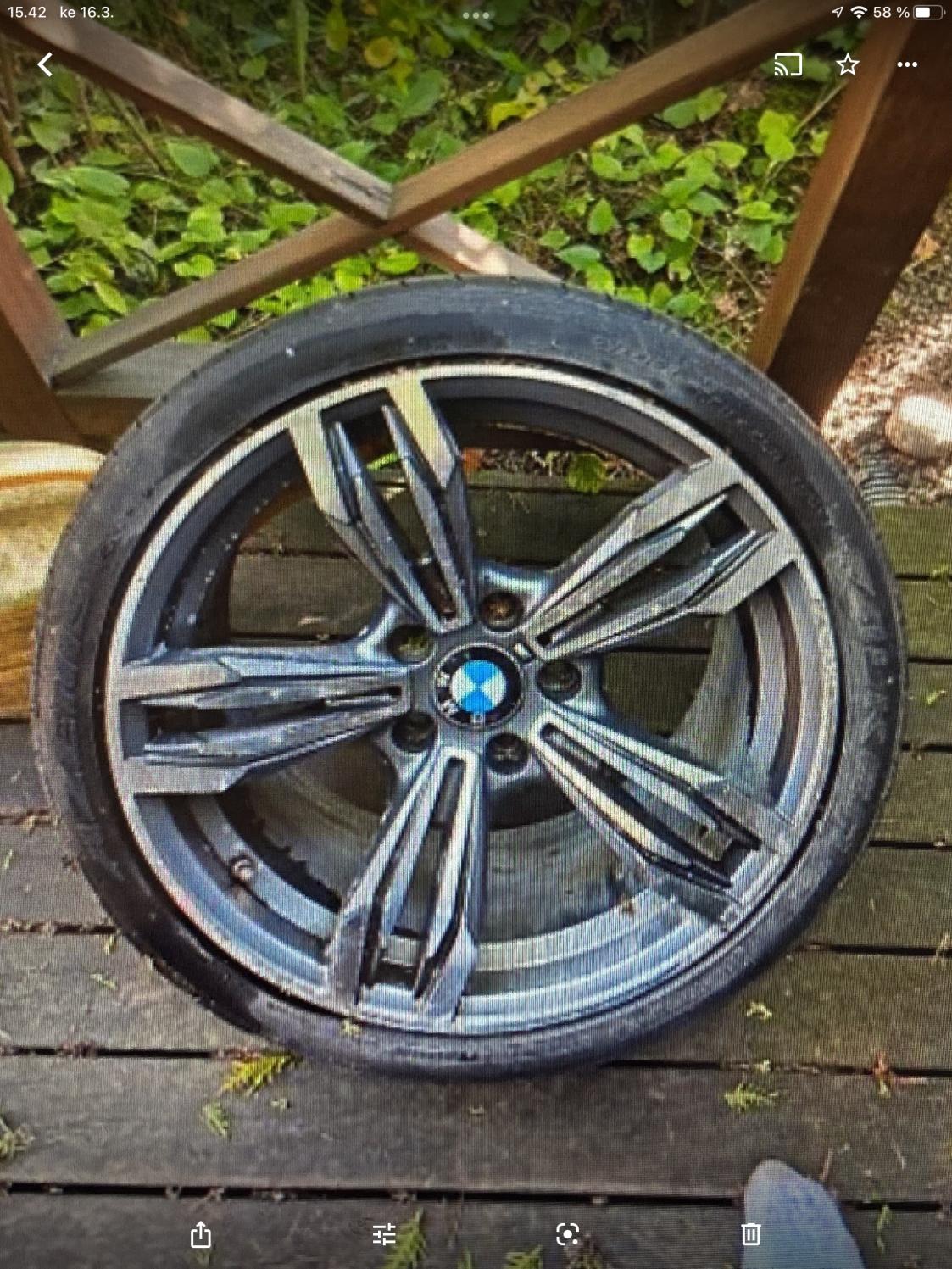

                          Olisiko tietoa mikä M-Sport vannemalli tämä on?
                          Minulle jäi autokaupoilta ylimääräinen setti ja aion myydä kesärenkaineen pois. Click image for larger version
                          Olleet aiemmin E90:ssä mutta mahdollisesti sopisivat myös F30.

                            Oisko tää 433M: https://www.vipfelgen.de/bmw-felgen-...m6-f12-f13-f06

                              #224
                              Vaikuttaa samalta, kiitos!
                                Ja muista nyt että kopiovanteet kyseessä, ei oikein liity millään tavalla tuo edellisen postaajan linkki asiaan (muuten kuin että tuota imitoidaan pienemmässä koossa paljon huonommalla laadulla).
